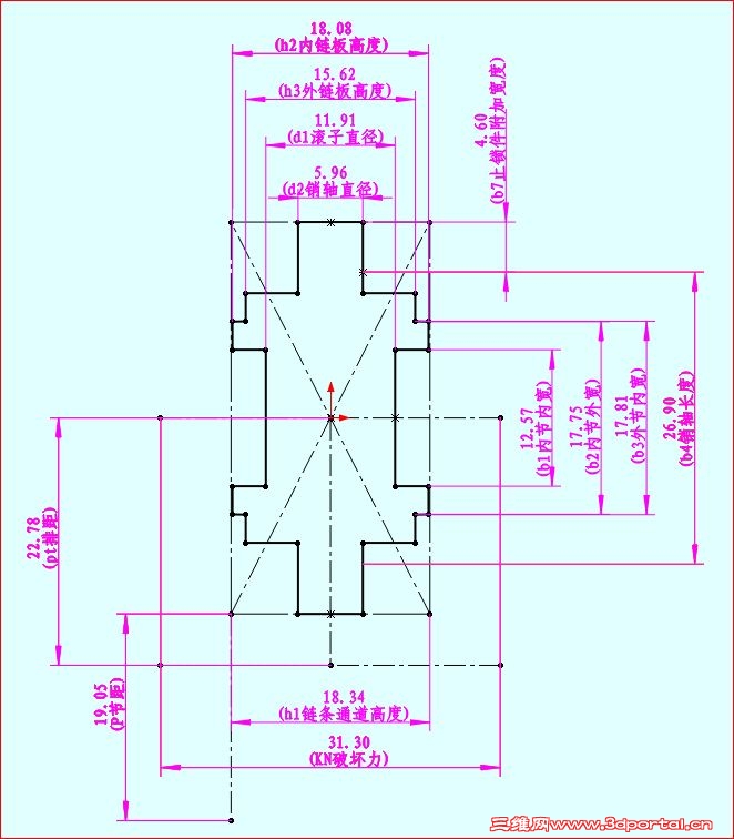

类似链条升降机的链条链轮的画法,有什么快速的方法,或者宏

做个链条截面的焊件轮廓保存,以后画链条先画个链条运行轨迹的中心线再生成焊件,这样省内存、文件小,连带链条长度数据都有了!我一直这么干

做个链条截面的焊件轮廓保存,以后画链条先画个链条运行轨迹的中心线再生成焊件,这样省内存、文件小,连带 ...
2 ^8 C/ Y' J: d* Z/ I5 [' E链条不像型材,截面不是一致的,这个截面怎么画还请大侠指教

本帖最后由 ajyflxp 于 2016-7-5 11:22 编辑 - R! q2 T' ]/ E- L
天涯痞子 发表于 2016-7-4 16:14
+ T2 x- O0 j, W链条不像型材,截面不是一致的,这个截面怎么画还请大侠指教
' J* q" A! }/ q! C5 d如果是机械传动单排链条截面形状是一样的,按GBT1243画出截面轮廓标注尺寸名称,再生成系列零件设计表输入各参数,SW14及以上版本直接保存为*.SLDLFP格式文件就可使用,14以下版本需复制每个规格做成单独的*.SLDLFP格式文件,怎么调用就不用说了吧!再如果是多排链就生成实体后按排距阵列;如果是异形链就找相应的国标或企标如法泡制。还有在装配体中将链条轨迹线与链轮进行同心和节圆约束可自动应对链轮位置的修改。说明:此法只适合机械制画的链条运行轨迹和空间占位,不适合效果展示(无链条细节)# x$ _( O- M9 I" K) M% M3 V) f

ajyflxp 发表于 2016-7-5 11:17
2 s$ o% t8 G* _$ P1 I# n" X$ n+ ^( s' s如果是机械传动单排链条截面形状是一样的,按GBT1243画出截面轮廓标注尺寸名称,再生成系列零件设计表输 ...
: y. o2 y- T1 V+ k% w* D
明白,原来是不要链条细节,多谢指教
