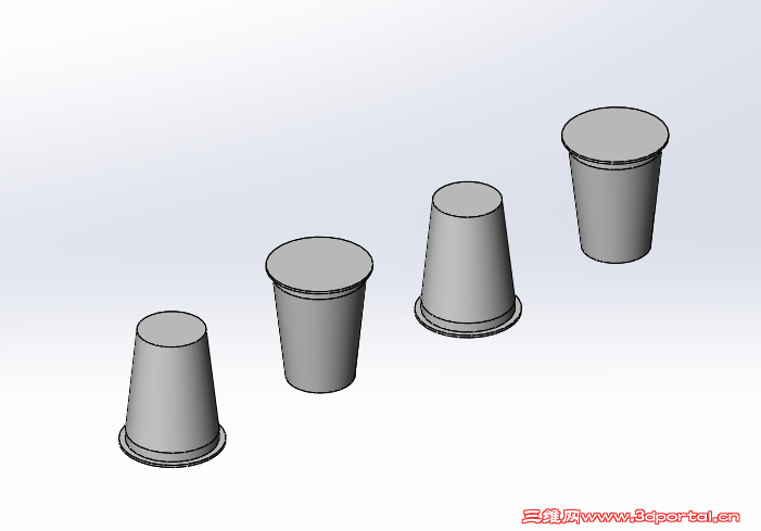

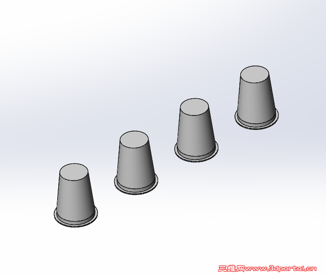

$ Z9 Q0 u. E7 V" P求见多识广的大神们赐教,怎么将输送带上同一规律的物品翻转成一正一反的状态,然后输送出来??想来想去,想不出好的机构和方法.....

可以说得具体一点吗?我需要稳定可靠的,而且实在运动中进行翻转
发表于 2016-7-4 21:50:05 | 显示全部楼层 来自: 中国陕西西安
1::速度最快的办法,做两条输送线,一条正放,一条反放,到最后交叉汇集;这种方法,一直连续,工件无需停顿;' j; w9 ?( j1 n3 V' M
2:采用静止旋转抱爪进行翻转,但在翻转过程中,输送线需有停顿;+ G* v3 i) W8 R1 V! r1 @: X/ X2 [8 H4 _
3::......

. X; U) T# i- H振动盘送料,导轨上安装贴片,排除队列中的异类,要两条线* v% }) N' Z$ ^! e7 ?5 u

双线,再并线感觉是比较经济的一种做法。& k* K6 p/ P" H& j) K$ t' i% M
( F) l  i! Y0 J) ~% T& i! K, n
楼主要一反一正,这是为了装盒节省空间吗?

+ z8 E7 w) T+ C9 t6 a是的,你真聪明,因为一样的方向相当浪费空间

感谢回复,第一种方法很好,如果有更加巧妙的机构就好了,

另外做一小侧面输送带翻转机构,上面用气缸和弹簧压紧,要上下两面都可输送,并且要在第1个和第3个的时间间隔内实现翻转180°,这样即可,不时输送速度如何?,物品是否耐压?

还需要说明工件的材质,重量,疏松速度……详细了采可能找到好的方案$ c2 b+ |& Z  q/ e2 u2 h
发表于 2016-7-5 15:47:22 | 显示全部楼层 来自: 中国黑龙江哈尔滨
先把一排的零件变成两排交叉排列,然后左右各自往中间到,平行传输后,然后再立起来,就实现了。
* K! E' j! B4 D& T3 f0 D
咦,最个最好!!!!谢谢啦

' Y* i  l3 K5 h+ Y) e. U速度2W个一小时,奶茶杯,液体
发表于 2016-7-20 09:05:58 | 显示全部楼层 来自: 中国湖北武汉
两条线,中间加一个夹持翻转机构合并一条线
