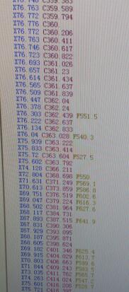

QQ截图20160704200642.jpg 生成程序中C轴角度怎么样才能在正负360度范围内

设置控制器里面的角度范围!

在杂项参数里改成增量即可
