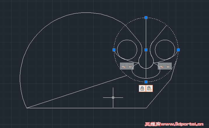

不是学生 ,非工科专业  自学cad   但是没有衡量标准,
 楼主| 发表于 2016-7-5 08:38:39 | 显示全部楼层 来自: 中国山东青岛
求帮忙啊  各位大大 给发张自认为很难的图就行

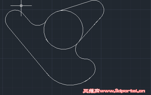

如果只是单纯的想练习CAD技巧的话,AutoCAD板块有个图纸资料及二维练习应该能满足你的要求。比如:8 O3 [; G. c6 \5 G* X6 g
shaonx老师【进阶级练习题】汇总
0 r2 p) S: ]3 p# I* ]' v- c3 Qhttp://www.3dportal.cn/discuz/fo ... &extra=page%3D1
  D, q0 E6 L( hJoseflin老师的进修级练习题链接汇总贴
+ r* U5 P$ j  U+ w) uhttp://www.3dportal.cn/discuz/fo ... &extra=page%3D1

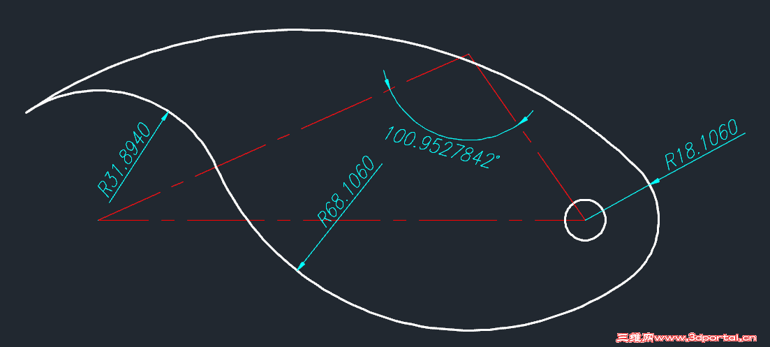

不是很难,画画看

 楼主| 发表于 2016-7-6 22:49:58 | 显示全部楼层 来自: 中国山东青岛
有点像几何题。。。。

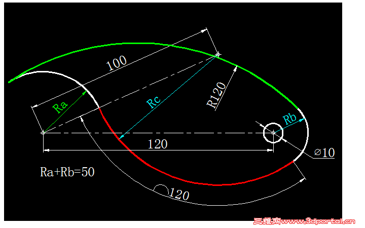

各位 大大  哥哥  要不玩个游戏    如果您给的图(指的二维,三维刚接触)我两天内画不出来(上着班 时间有限)我就发2块红包(是少的可怜  但是我知道自己比较垃圾 怕受惩罚) 如何,备注  游戏时间 是我定的
发表于 2016-7-7 19:15:15 | 显示全部楼层 来自: 中国安徽合肥
major——ooi 发表于 2016-7-6 22:49" H) k3 F4 j2 I; F6 p
有点像几何题。。。。
  S  t: q6 L1 ~9 s4 \, p画图的时候,不考虑用约束试试?
 楼主| 发表于 2016-7-7 20:37:03 | 显示全部楼层 来自: 中国山东青岛
大隐于市 发表于 2016-7-7 19:15/ O* s, ~8 d- y# p: Q2 W
画图的时候,不考虑用约束试试?
/ x' W1 e8 ]- w. r
求指教   我只能算出Rc后 才能画出来
发表于 2016-7-7 22:34:37 | 显示全部楼层 来自: 中国江西鹰潭
major——ooi 发表于 2016-7-7 20:37* ^* O- a, R& p! n& o
求指教   我只能算出Rc后 才能画出来
9 o8 H$ _# m& ]& i这题如果要计算才能画出来,那你的CAD白学了。
 楼主| 发表于 2016-7-7 23:13:29 | 显示全部楼层 来自: 中国山东青岛
oxm44 发表于 2016-7-7 22:34# v7 ~, _4 Q8 _4 [
5 I% M/ X! ~; V1 b8 ~1 p; i
嗯嗯    我才知道特性可以改,,,感谢大大

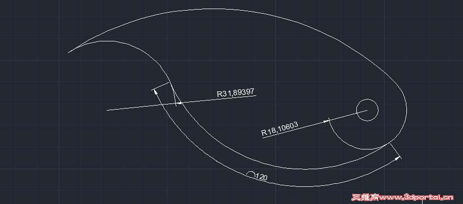

$ C7 O8 P9 I. J( j2 `, q! e) X" ORa、Rb值各是多少?在图上标出来。  [5 k# q0 e0 L/ y- [
说说你的画图步骤" u# P1 Z2 P5 z

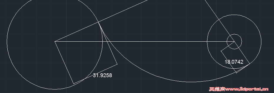

 楼主| 发表于 2016-7-8 12:39:13 | 显示全部楼层 来自: 中国山东青岛
Ra=31.9258
( ~7 C$ j/ P) R/ dRb=18.0742
发表于 2016-7-8 12:46:08 | 显示全部楼层 来自: 中国安徽合肥
major——ooi 发表于 2016-7-8 12:398 ~5 D$ ~9 ^4 n9 g: {, c/ [: A2 \
Ra=31.9258) P" l( V' ^6 x; g7 ~8 E" Y8 R/ K
Rb=18.0742
3 l! I! y& _. p答案不对。1 n: z5 V$ B; u# v+ H& |, j
计算时,角度的精度不够。
 楼主| 发表于 2016-7-8 15:24:40 | 显示全部楼层 来自: 中国山东青岛
大隐于市 发表于 2016-7-8 12:462 j& I) U1 c) B' U3 D
答案不对。. e# v, N" j- A5 s, k
计算时,角度的精度不够。
* C9 B+ V/ J! T# ?" D: m

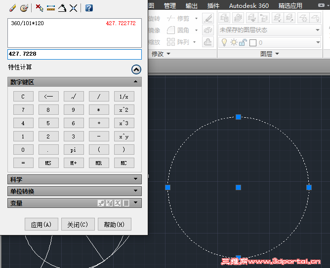

嗯嗯   用公式算出来的时候  角度是100.9多         直接做图是101     但是cad特性里显示的角度都是整数   难道这个精度能调?  求教
发表于 2016-7-8 16:39:54 | 显示全部楼层 来自: 中国江西鹰潭
本帖最后由 oxm44 于 2016-7-8 17:08 编辑 / x+ `) ~/ f0 S" e
7 ~+ k4 O8 F2 h  \5 p2 ^Ra=31.9258* `* F% G3 r$ ]' @8 v2 Y0 p
Rb=18.0742
' j5 g( V( y, ?2 E6 y# A3 `

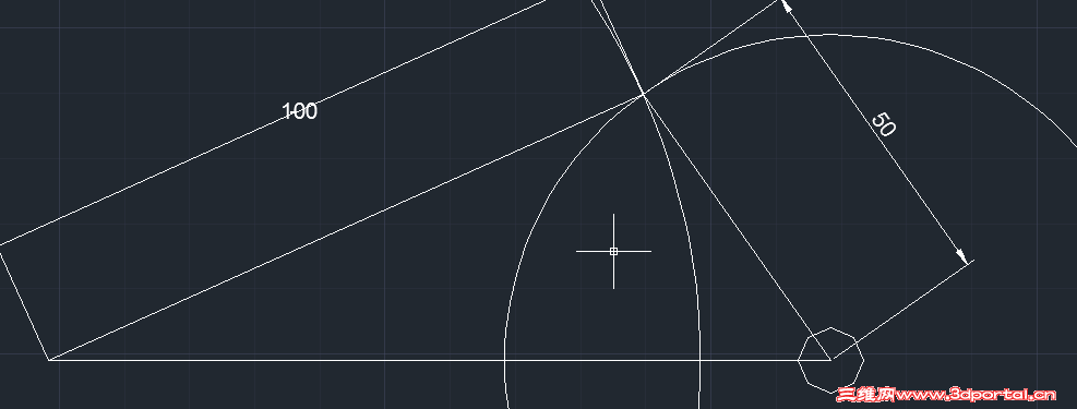

; E6 E; a! f' E2 I8 I9 J7 U不客气地说,你的作法只是在凑数!4 p. x* x  F) @2 U- l% b
此图不需要任何计算,用CAD最基本的方法(约束除外)即可精确画出!
* y4 f$ m3 f& J) q! a你的答案完全不对!重作吧。

发表于 2016-7-8 17:27:16 | 显示全部楼层 来自: 中国安徽合肥
oxm44 发表于 2016-7-8 16:39/ L3 b/ f1 `+ P+ Z" h& u# d2 T- P
不客气地说,你的作法只是在凑数!
5 c3 u2 l9 g; t. H# [此图不需要任何计算,用CAD最基本的方法(约束除外)即可精确画出 ...
& \5 U" d" C2 R+ x7 Goxm44老师,对初学者没必要那么严肃。如果他计算的时候,把角度的精度精确到小数点后8位,得出的结果应该可以接受的。+ O7 Q! ^5 Z) a' V/ h. o

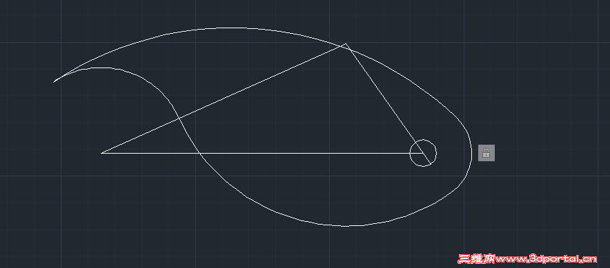

 楼主| 发表于 2016-7-8 18:30:27 | 显示全部楼层 来自: 中国山东青岛
2 N! I9 S0 t1 q5 l( ]6 M! H不客气地说,你的作法只是在凑数!
; Q5 ?, B. v. T* s' [% s& z; }6 R此图不需要任何计算,用CAD最基本的方法(约束除外)即可精确画出 ...
, m6 G. ?) b. L- s
您 看这个应该可以吧  没有计算  用的缩放
6 \  w+ K6 G/ p5 h; k/ S
