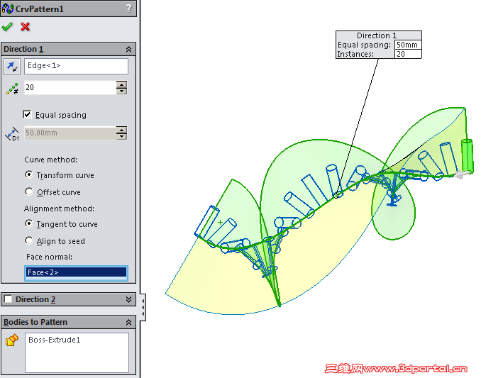

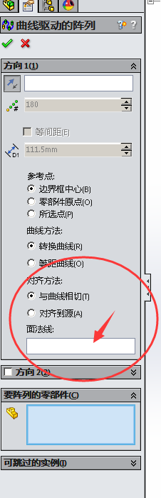

如下图所示:红色圈里的“面法线”是什么意思呢?鼠标停留在上边会显示出提示“选择第三条曲线所位于的面”。这个是什么意思呢?在什么时候需要应用这个选项呢?望各位大大指点。

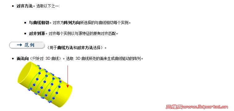

7 k0 K5 I7 R: t: l9 d7 P帮助里找到的?我去那找了,没找到。我也试了,只不过没试出来。。。谢谢大大帮助

通俗的讲,面法线就是你要绕着哪个圆柱面阵列,哪个面就叫面法线

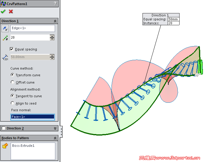

/ }! R; p9 R+ _还是回答一下楼主,用来驱动阵列的曲线有空间扭曲,如何可以相切对齐?那就需要曲面的法向辅助了。
. S  n: G; N3 N1 i* S+ \2张附图都是用了同一条边线进行阵列,只要用来辅助对齐的曲面不一样,结果也不一样。
