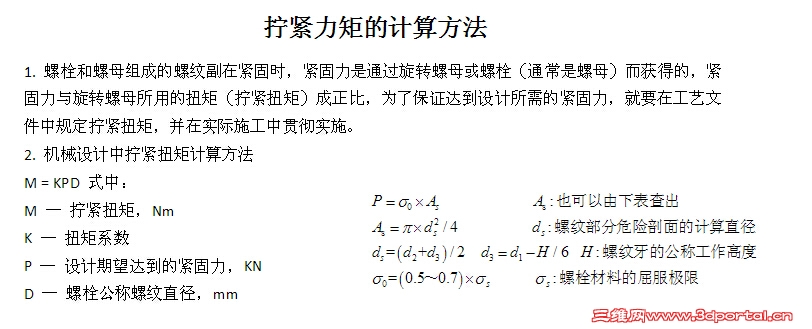

发表于 2016-7-6 10:11:05 | 显示全部楼层 来自: 中国浙江宁波
$ n1 \9 d9 z( O* ]2 X% J5 C, \% P2 ]4 B4 O5 e: p. [
目前暂无此类标准,不过楼主可以根据自己的需要进行计算获得预紧力矩
7 j0 `7 S& b$ z3 N/ Y( P( M$ H' l* i, U3 |$ C( A0 T
T=KFd计算
# G& H( M2 b- K4 \F为预紧力,根据自己的需要选取' k7 C/ ]* h% E( a2 T. a0 {. Z% p
T为拧紧力矩3 E$ L: ~2 {. `/ D2 i" N
K拧紧力矩系数,可取0.26 f2 i) a% t7 P
d为螺栓大径

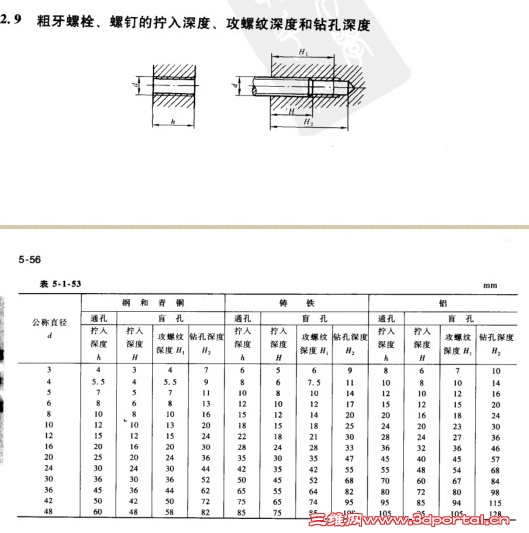

发表于 2016-7-22 19:27:12 | 显示全部楼层 来自: 中国重庆
1、网上有许多用于参考的螺栓扭紧力矩,楼主可直接选来用(如M8,力矩为22-30NM);* Z* s* C7 z5 S- Q6 F
2、螺栓安装在铝合金上,国家标准规定扭入尝试为1.5d-2.5d,一般取2d,不应该出现只有2-3牙的情况。

发表于 2016-7-23 05:03:53 | 显示全部楼层 来自: 中国辽宁抚顺
拧紧力矩一般为保证压力、连接强度等由设计者规定,所以没有统一标准,铝合金就更谈不上了。你可以从下表估计出拧紧力矩。

发表于 2016-8-25 08:59:08 | 显示全部楼层 来自: 中国黑龙江哈尔滨
001
001
上图中螺栓材料的屈服极限,按铝合金件的材料的数值确定就能算出来了。也可按照普通螺纹的来计算。
1 p3 z9 O/ ]2 x$ M' y1 H' Z例如先查出来[size=18.018px]强度等级3.6的螺纹的拧紧力矩,然后根据强度等级3.6的螺纹材料屈服极限是300MPa这个数值来换算., d& n9 Q4 j" g2 n2 R4 D% [
