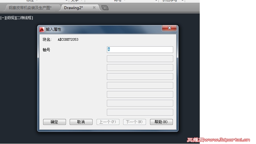

把图形复制到另一个图形文件时出现了如图对话框,“确定”后发现序列号已分解。以前没有出现过这种事情。求教各位老师谢谢。* {. v3 W, N2 d" V  Q# ^/ T

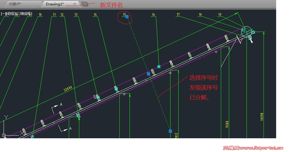

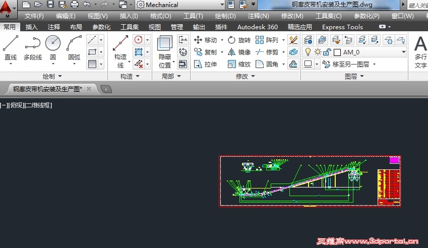

* j1 `6 X/ u+ B3 p* e6 u8 u% K6 j4 O+ }谢谢你的帮助可能是我没说清楚,原图的序号及引线是一个整体如图18 m$ M9 R* C+ a8 Q2 W/ e
1.jpg 8 ]3 o1 U+ k2 A! e: n# c
$ G5 j- Z/ [! ]+ |7 x. G
当把该图复制到另一个文件中时序号和引线被分解了。
2 V! e5 |8 i6 ^如何解决这个问题。" X- a8 n( |  K4 ]
 楼主| 发表于 2016-10-4 11:05:11 | 显示全部楼层 来自: 中国山东潍坊
SWJY1956 发表于 2016-10-4 11:023 j; ~3 h4 i! a1 K
9 s- Q* T0 @( w7 Y0 E0 L 2.jpg * l9 b; `1 p7 D1 C! x. z
复制到另一个文件中出现序号被分解。3 ]! ]) u5 X  K( M( z6 Y& i
