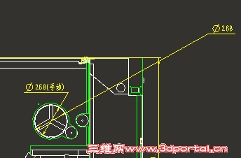

各位大师,在proe工程图中,当视图在边框之外时,用显示注释的方法标注的直径或半径尺寸在更新视图时,会自动跑动,而用手工标注的就不会跑动,这是怎么回事?我用的是proe5.0M270的版本

谢谢tangcarlos3d,这个尺寸确实在标题框的外面,当然视图也在标题框外面.这个问题有点类似于“ang_dim_in_screen”这个选项设为yes后的现象,但这个选项明显跟这个工程图中标注位置跑动没有关联,我试过了

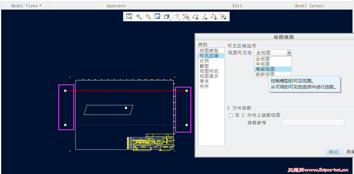

缩小视图范围,视图边界不要超出图框. }2 y% L7 N" u2 Q; o3 |
