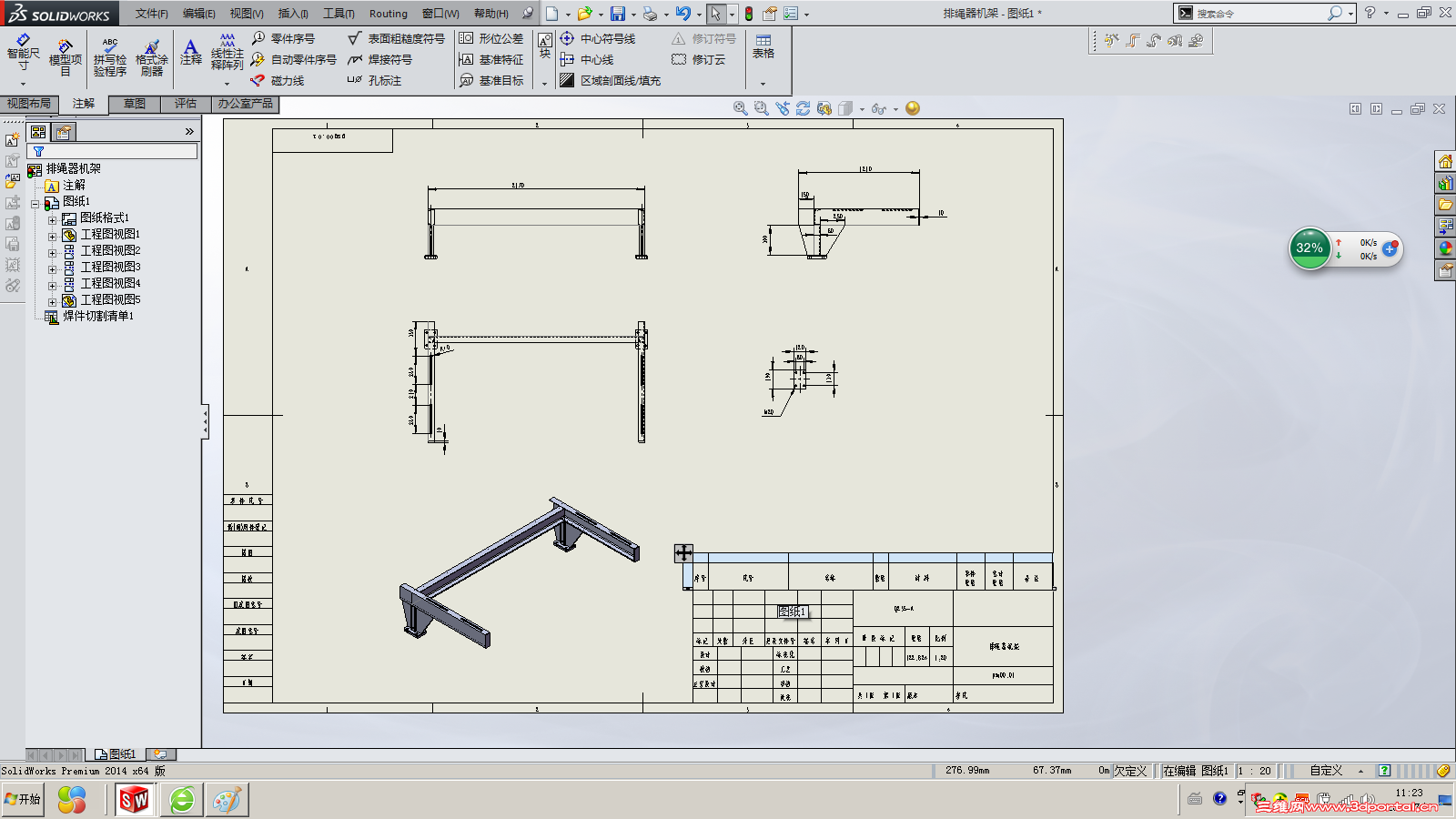

[求助] 工程图中焊接清单没有内容了
发表于 2016-7-9 11:30:16 | 显示全部楼层 |阅读模式 来自: 中国浙江湖州
工程图
主题分类用于问题归类:
本帖最后由 chenjun520601 于 2016-7-9 12:37 编辑 . ^, M/ `" d$ A) r9 o
5 r$ S& ]5 H' K5 ]6 v; d$ ?
5 Z+ A  \) n: Q' M
 楼主| 发表于 2016-7-9 11:31:59 | 显示全部楼层 来自: 中国浙江湖州
求助各位高手,找不到原因

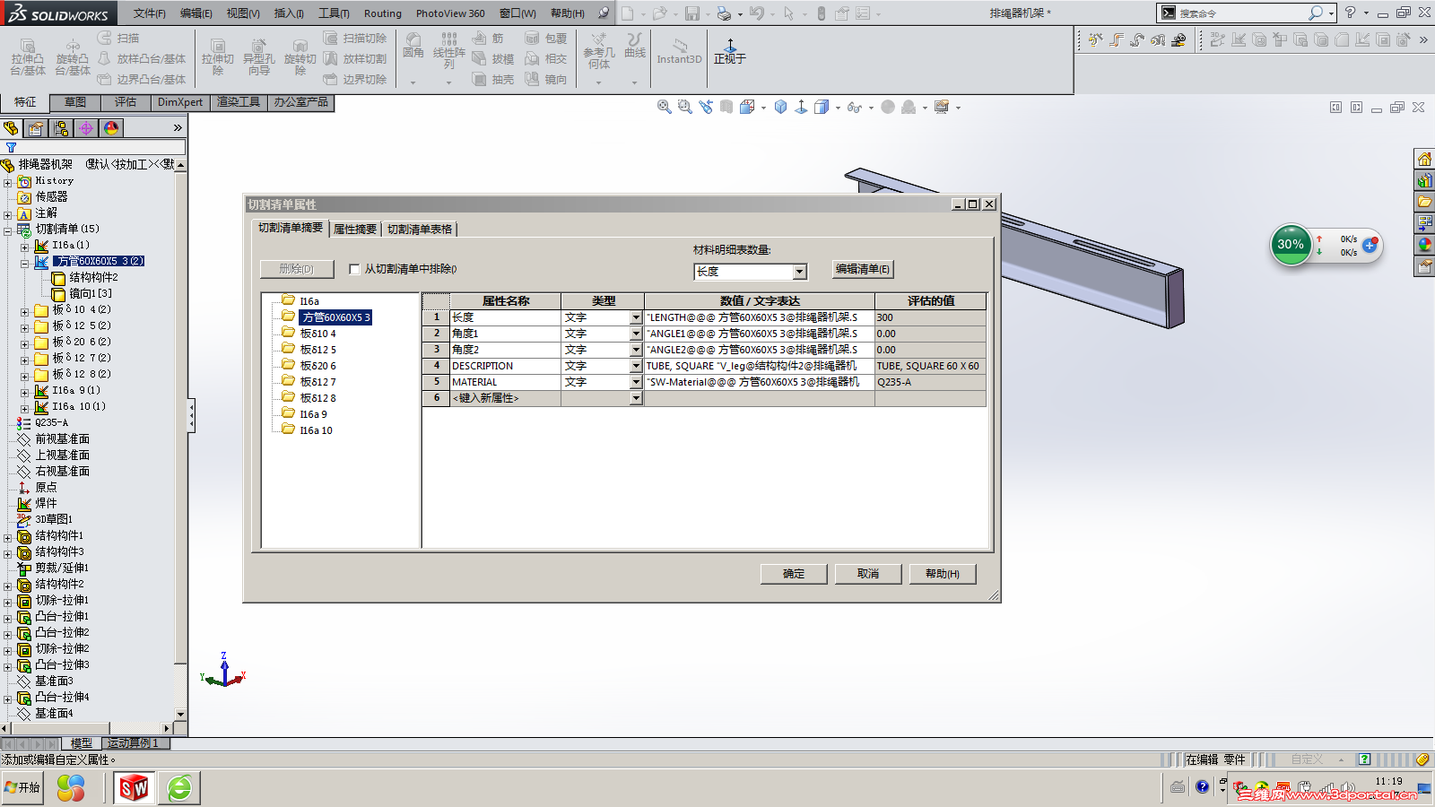

发表于 2016-7-9 14:17:59 | 显示全部楼层 来自: 中国广东深圳
切割清单链接属性不一致
发表于 2016-7-10 13:22:27 | 显示全部楼层 来自: 中国北京
把配置里有一个子配置,有个叫 焊接配置的,给它删掉。。。。就行了,就跟切阑尾一个道理,焊接切割清单默认链接的配置下的焊接配置,你焊接配置全是压缩的那焊接切割清单肯定连接不上来。。。。
 楼主| 发表于 2016-7-12 09:27:20 | 显示全部楼层 来自: 中国河南濮阳
谢谢!真是这样,
& X8 w5 v% G# L* N5 B$ D& f- C6 o8 K4 P1 i2 A
但以前什么都没有弄,很正常
