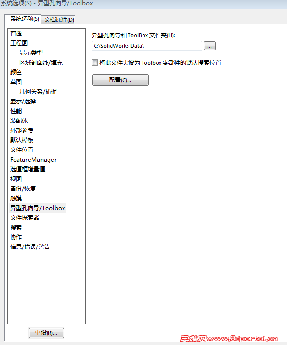

如题:在库里调用的轴承及螺栓螺帽改名另存为其他名字后存在模型所在文件夹内,但做完装配体后保存。关闭软件打开装配体,所有的改名的另存为标件被还原为默认库里的原名称标件。
9 b) f+ g& ?0 B% z" i1 V我试过打包,仍不行,改名的标件根本就没打进包里,打开软件时,仍从库里调用标件。而12版没有这情况,只要标件被另存为别名,打包后就会被打包的。! l! t8 o6 s  k* g
请有遇到此类问题的坛友分享一下经验!

这个不要勾选
 楼主| 发表于 2016-7-9 23:11:20 | 显示全部楼层 来自: 中国重庆
首先感谢楼上的坛友跟贴分享,这个默认的选项勾去掉的方法也用过,还是不行的。第二次打开,仍然会默认链接的。

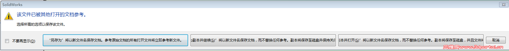

我这里试了新建一个装配体  调取一个toolbox的螺栓装配后 ,右键改螺栓打开零件后  另存为,提示该文件已被其他打卡的文档参考,选择第一个,然后重名名保存,装配体中的螺栓也对应改名了,关闭重新打开也没问题

原先有的装配体,保存着标准件的位置是默认地方,软件不会自动转存。可以按照楼上的办法另存文件,然后设置TOOLBOX选项,保存后,下次打开就不会在这样了
