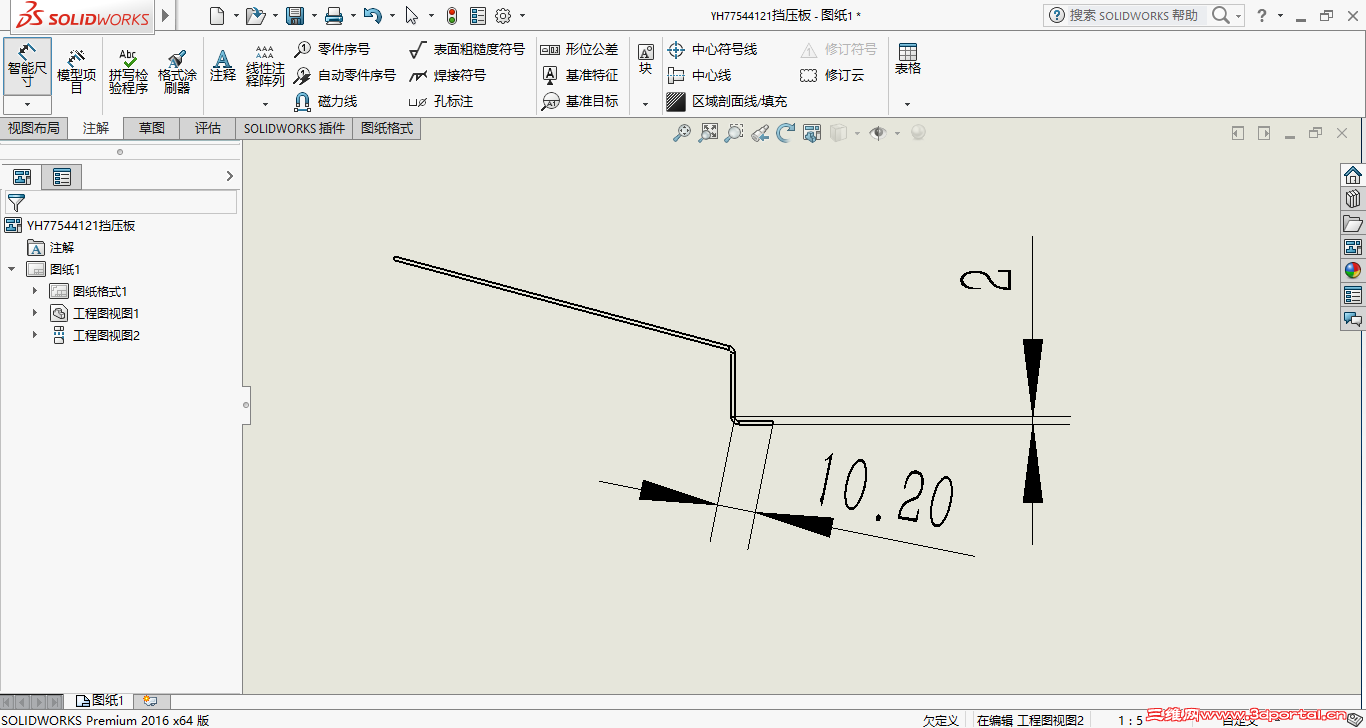

工程图
主题分类用于问题归类:
工程图标注出BUG了
YH77544121挡压板.rar
220.12 KB, 下载次数: 13
2013

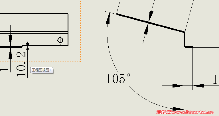

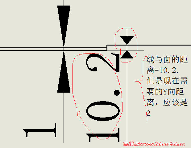

发表于 2016-7-9 14:43:37 | 显示全部楼层 来自: 中国广东佛山
想必你认为错误那视图的尺寸类型肯定是用了 “真实”
! O2 f! a- N9 G$ {$ G. `9 O- _
8 ?( ]; h& d+ H使用“真实”的前提是,该尺寸所在的平面与视图平面平行!
( L8 l& e6 u# F* M: |3 E" E3 ^  A% Q' Z
所以,才会出现 10.2 这种你认为的错误。
发表于 2016-7-9 15:01:47 | 显示全部楼层 来自: 中国贵州贵阳
选择新的投影视图标注。
, @; l* H( B, j- M
 楼主| 发表于 2016-7-11 21:15:04 | 显示全部楼层 来自: 中国安徽蚌埠
lht 发表于 2016-7-9 15:01
- J  u1 P0 L; T1 a5 d. `选择新的投影视图标注。
+ K# j& f" P- {) b# c$ P& y
10.2 的尺寸是不对的,在侧室图标注2,尺寸线又不太明显,习惯在主视图标注。
发表于 2016-7-11 21:37:10 | 显示全部楼层 来自: 中国贵州贵阳
jinqin11 发表于 2016-7-11 21:15  A- s3 Y7 G! Q$ d4 q3 }7 `( w
, r) e% T( j) k8 j/ j6 t  A2 _3 K说实话,你的习惯不便于其他人看图。
$ q5 Y4 w: d# u如果你觉得尺寸线又不太明显,可以放大视图、局部放大等等都能够解决。+ m5 r7 k) q$ U2 u3 e
 楼主| 发表于 2016-7-11 22:15:09 | 显示全部楼层 来自: 中国安徽蚌埠
lht 发表于 2016-7-11 21:37
  b4 ?; r% n/ O. K0 H* Y+ U说实话,你的习惯不便于其他人看图。
7 ?2 S/ }0 c0 }4 W  K  ~如果你觉得尺寸线又不太明显,可以放大视图、局部放大等等都能够解 ...
3 G1 Y2 R7 |0 X9 a也许你是对的。
 楼主| 发表于 2016-7-11 22:18:07 | 显示全部楼层 来自: 中国安徽蚌埠
之前我把视图转化草图,) N! H+ q: I: v! Y, ^5 t4 u# w
今天想想也可以画条辅助线,然后再标注 尺寸
