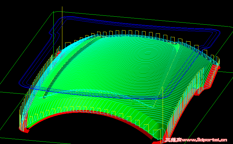

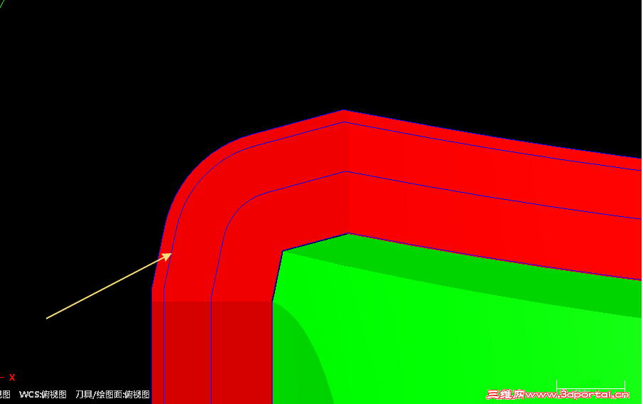

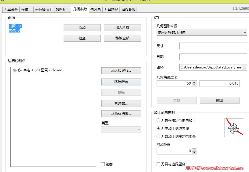

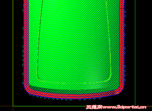

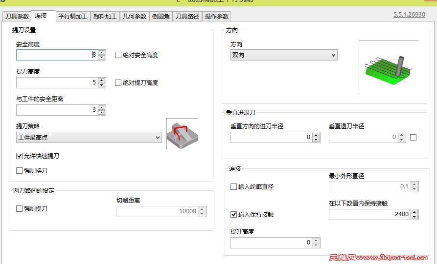

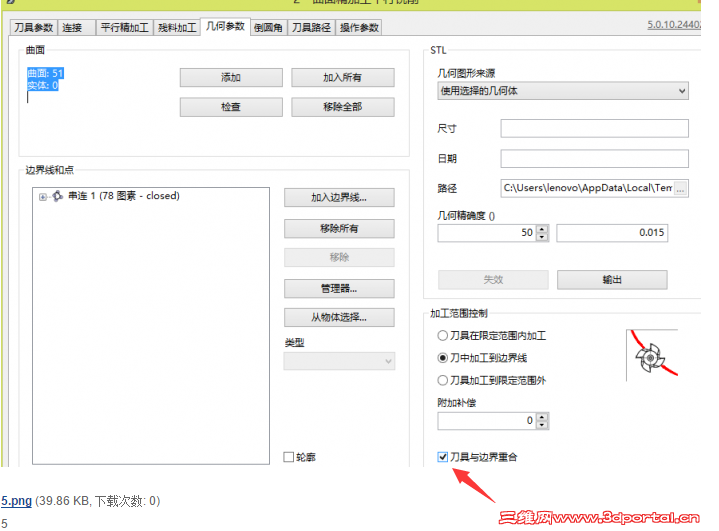

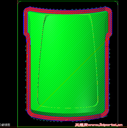

- E4 J, F9 ~- l" s大伙过来看看这刀路是怎么回事,感觉很郁闷
边界线是外面数进来第二条
边界线是外面数进来第二条
刀路超出加工边界线的范围
刀路超出加工边界线的范围

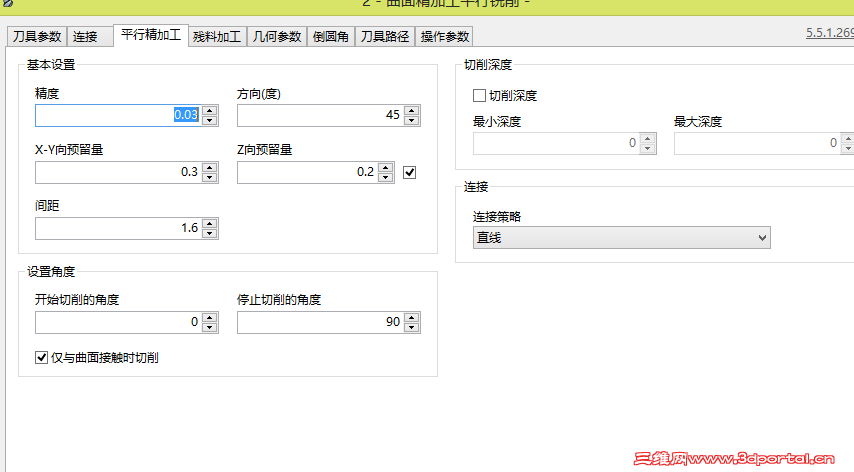

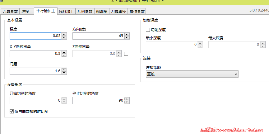

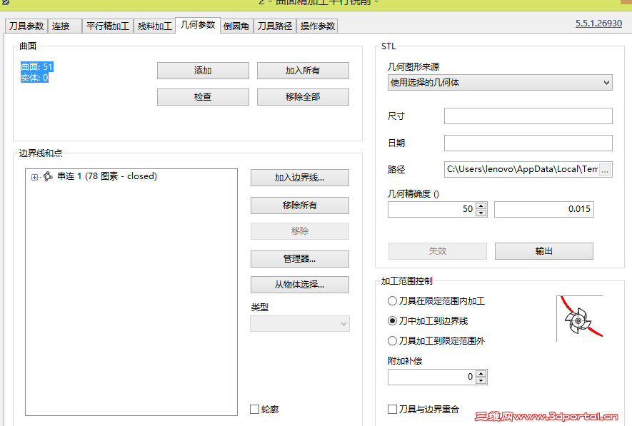

设置如图所示
设置如图所示

发表于 2016-7-10 18:24:54 | 显示全部楼层 来自: 中国北京
你是说连接部分超出了吗
 楼主| 发表于 2016-7-10 18:44:27 | 显示全部楼层 来自: 中国福建泉州
本帖最后由 年秋雁飞 于 2016-7-10 18:57 编辑 % o& K4 h5 K0 \! u4 Y0 I
路过不买 发表于 2016-7-10 18:24
6 s) K/ ?0 Q% U% T: h你是说连接部分超出了吗
7 w, E% _7 l* f9 f! k( Q" D4 a

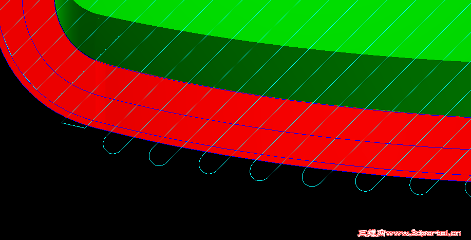

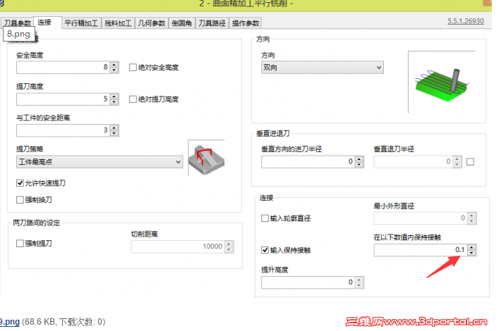

是呀   你看下那刀路都超出来了     后来我把连接改小了,还是会超出来呀
连接改小
连接改小
还是有超出来的
还是有超出来的

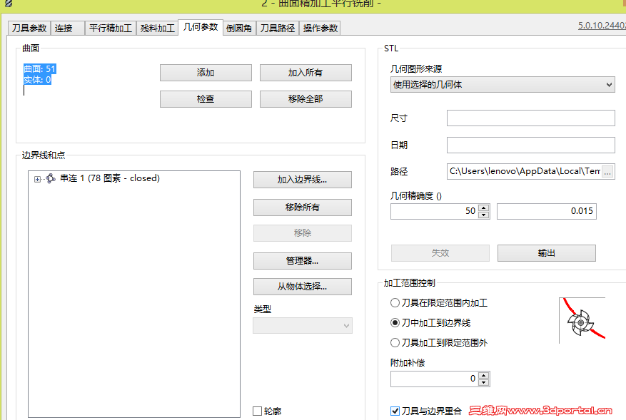

发表于 2016-7-10 20:41:39 | 显示全部楼层 来自: 中国湖南邵阳
" y, {7 s. Q0 O& F- j  [9 o把那个选项去掉看下
+ j$ P0 f3 B) ?

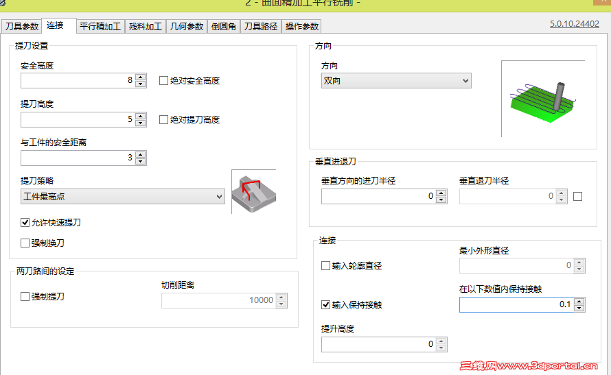

 楼主| 发表于 2016-7-11 09:00:30 | 显示全部楼层 来自: 中国福建泉州
本帖最后由 年秋雁飞 于 2016-7-11 09:10 编辑 , X  G2 [6 _9 r3 h9 D' j- R
quanzhou25 发表于 2016-7-10 20:41
0 k5 o* E, N' d' c2 F" f# J  E把那个选项去掉看下
8 Y* G0 o3 k. s* F
我去掉虽然不超出去,但是抬刀多,把连接改大又要超出去
抬刀特别多
抬刀特别多
发表于 2016-7-11 09:14:49 | 显示全部楼层 来自: 中国湖南邵阳
年秋雁飞 发表于 2016-7-11 09:00
$ L$ n: a3 \8 q; @  d6 g我去掉虽然不超出去,但是抬刀多,把连接改大又要超出去
2 J& M- ^$ m1 i- B2 B& A! y这个数值加大,刀具直径的400%都没事。
( O' d6 L$ z4 u5 B! z
" g% g* B9 l  g( ?9 {) m

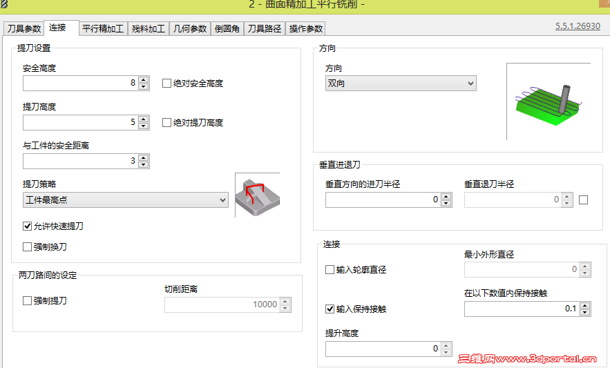

 楼主| 发表于 2016-7-11 09:57:39 | 显示全部楼层 来自: 中国福建泉州
quanzhou25 发表于 2016-7-11 09:14, `) l9 r+ x* y1 Z9 b
# s) a+ M9 i$ F  z; T; i我把连接数值改大,刀路就又超出范围线了,这个是我的参数,你帮我看下是不是哪里不对呀3 {  X4 S/ v4 i+ F7 f9 h$ F
连接数值改大
连接数值改大
刀路就超出了
刀路就超出了
