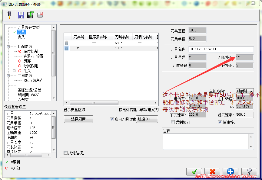

每次创建一把刀他的长度补正老是51,就是比如我创建第一把刀,刀具补正是1   长度补正是51  半径补正是1    ,这个长度补正是啥问题啊,. L$ O2 t9 U. @

控制器里面 刀具补正登记那里没设置好

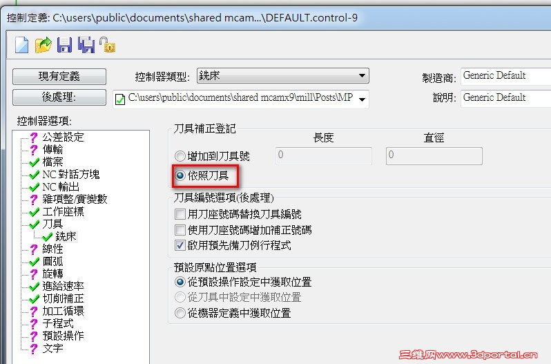

发表于 2016-7-13 16:40:54 | 显示全部楼层 来自: 中国台湾台中市
dragonlei 发表于 2016-7-13 11:21
; O3 n7 D! D' o$ l; B补正的位置?不懂,能不有详细说一下?
6 `& ]) m% w& K  g/ Z% `; k谢谢!
6 |& B/ G/ o4 }# S; \$ T) @! `0 a, H到設定---控制定義管理...刀具0 y" j6 S$ `  U
  H/ P- @) l2 c* ?  y% @6 c0 F請把它改成跟下圖一樣...依照刀具
: t+ h+ |- Q4 ]' E, o+ n  J/ L1 e% V
你應該是設成增加到刀具....長度50
6 C% u6 n: c5 o- q( A, X. P# |; I/ L  n) D$ J/ B+ Y4 X. ?
2016-07-13_163456.jpg % `* \7 i" S: E9 Y2 E8 R5 U+ r

 楼主| 发表于 2016-7-16 09:05:48 | 显示全部楼层 来自: 中国广东东莞
gopc 发表于 2016-7-13 16:40; T8 W5 ]3 D2 V, f1 v
到設定---控制定義管理...刀具0 x5 C2 p  F. h
* h4 {$ }/ c1 u" J0 q0 w% q3 p5 a
請把它改成跟下圖一樣...依照刀具
) L& a7 w0 E; O4 U完美解决了我的问题,谢谢
