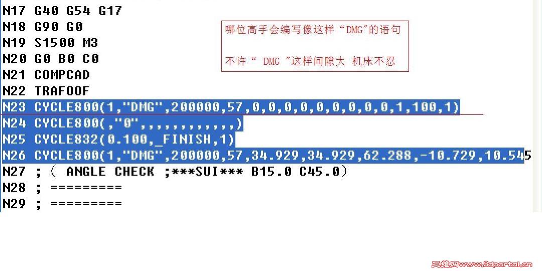

[求助] 求大师MC9.1版后处理 如何做这个语句
发表于 2016-7-11 21:20:26 | 显示全部楼层 |阅读模式 来自: 中国天津
发表于 2016-7-11 21:31:05 | 显示全部楼层 来自: 中国
五轴的楼主就拉倒了吧,这么老的版本出钱也没人会跟你写
 楼主| 发表于 2016-7-11 21:36:34 | 显示全部楼层 来自: 中国天津
4 C( ?7 k% w1 r$ r8 K没希望五轴 只要做“DMG"语句就可以
8 V8 F$ V7 v# ?
 楼主| 发表于 2016-7-11 21:37:49 | 显示全部楼层 来自: 中国天津
我做出来 总是有间隙 不紧凑 机床不认 需要的就是“DMG"这样子
 楼主| 发表于 2016-7-11 21:39:14 | 显示全部楼层 来自: 中国天津
就算X6版后处理 语句也没太大变化 和版本我觉得没啥关系
发表于 2016-7-18 12:09:07 | 显示全部楼层 来自: 中国北京
后处理发我 我给你改
发表于 2016-7-18 15:32:50 | 显示全部楼层 来自: 中国上海
可以用IMSPOST CAMPSOT独立后处理挂在 MC9.1
