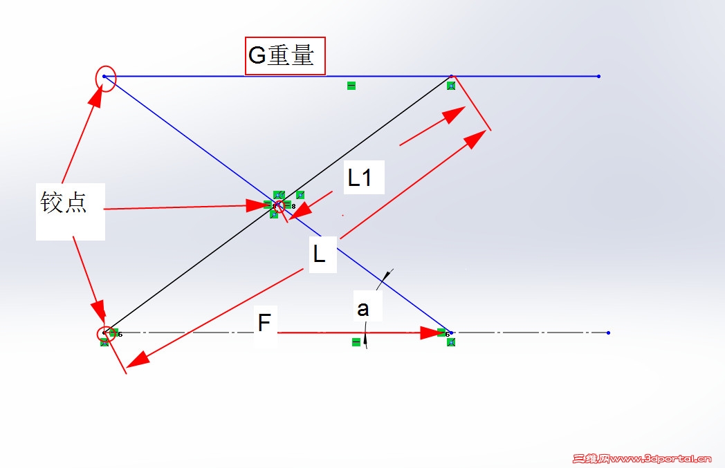

请教高手这个力怎么计算
6 r# q7 F# K8 G% }7 C, u
 楼主| 发表于 2016-7-12 12:34:34 | 显示全部楼层 来自: 中国广东深圳
要用多大的力才能举起重物G呢?
发表于 2016-7-12 13:56:19 | 显示全部楼层 来自: 中国浙江宁波
根据力系的力矩平衡可得:
* G( ]+ W# ]* O" X% GG/2*(L-L1)*cosa+G/2*L1*cosa=F*(L-L1)*sina
( j% N8 j5 ^0 G$ Z$ m& c9 h. ^, [5 ?6 W
可得:F=G/2*ctg(a)*L/(L-L1)
hero2006 + 2 积极参与技术讨论

; s7 K. I5 N4 q! c8 p; K当a角为零时,F力为多少呢?才能举起物体G
发表于 2016-7-14 09:27:39 | 显示全部楼层 来自: 中国浙江宁波
hj2009 发表于 2016-7-14 08:39( N: V5 L  {, @2 l8 ]
; E. N7 e8 ~6 e
a角为0时,机构出于下死点,理论是多大的力都不能举起
hero2006 + 2 技术讨论

首先,图示力F 的方向错了,应为相反方向;
& o/ N% n$ n" Y; c( S( f其次,3楼计算有误,这是典型的剪式升降机构,力矩计算没有考虑到力F点的支反力;
3 I& A3 q6 h% F' C* P( `; s对于左下铰点来说,和重物G平衡的,仅仅是力F点的垂直支反力;  e  X7 T# a) P) h9 f
经计算:F=G*ctg(a)*(L-L1)/L
) }' j$ p4 S! x+ }1 V6 t( m8 L
hero2006 + 3 技术讨论

发表于 2016-8-9 17:01:56 | 显示全部楼层 来自: 中国浙江宁波
给我两分?我的答案才是对的啊
发表于 2016-8-18 16:25:12 | 显示全部楼层 来自: 中国江苏常州
这个F的方向是错误的
7 p5 F- C8 U  ?& f( x4 K8 Z应该尽量的和呢个杆垂直才好
/ B1 O& L4 \2 c" ]& @( r1 b+ L力臂大
$ E) |7 p! z! M1 F. w/ G" {, y9 o! V- h0 I' l: Y4 X! ~8 e
而且要从右边向左边使力5 c, \$ ]% T( H8 I' o2 s
/ X  B1 W$ H( h; O/ x4 n7 _& m
hero2006 + 3 技术讨论

虚功原理,理论力学例题
