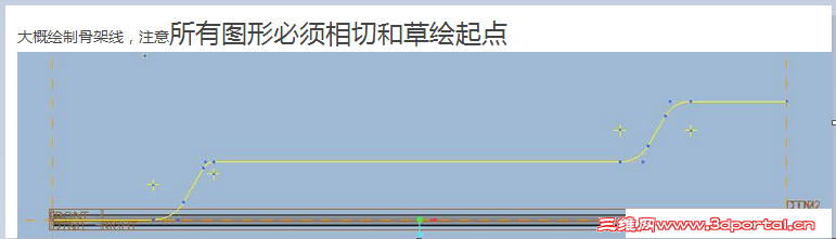

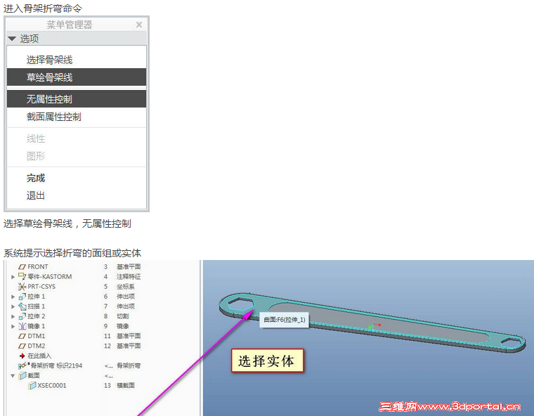

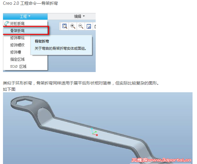

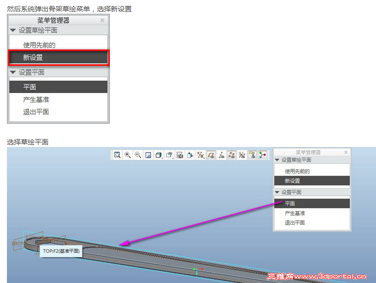

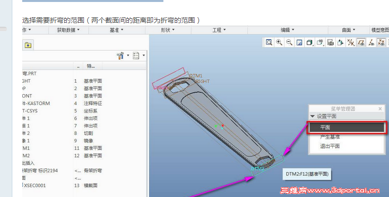

骨架折弯可不可以按照空间曲线作为折弯轨迹进行,能不能有大神给个实例教程
0 E8 w: h# U# c9 E( D1 `7 B 3.png 4.png
