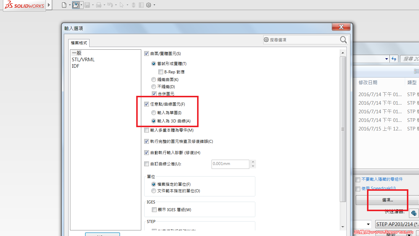

有谁知道solidworks打开STP文导入曲线怎么才能实现,客户发给的STP文件里面带有曲线和实体,用solidworks直接打开后找不到曲线,请高手指点。

发表于 2016-7-15 01:08:54 | 显示全部楼层 来自: 中国台湾
本帖最后由 jeam 于 2016-7-15 01:11 编辑 6 Z, X; V0 i. s( r* i, p+ }
, Y! [; o* I3 H: U. j  x' Q附上图片如果还不行再说!
0 K5 O$ W" W3 T( m
 楼主| 发表于 2016-7-15 11:47:34 | 显示全部楼层 来自: 中国江苏苏州
jeam 发表于 2016-7-15 01:08
( g& h/ T1 x' T/ u附上图片如果还不行再说!
7 d( ?! w0 `. ~& e* `5 t( M
试过了,可以用了   谢谢
