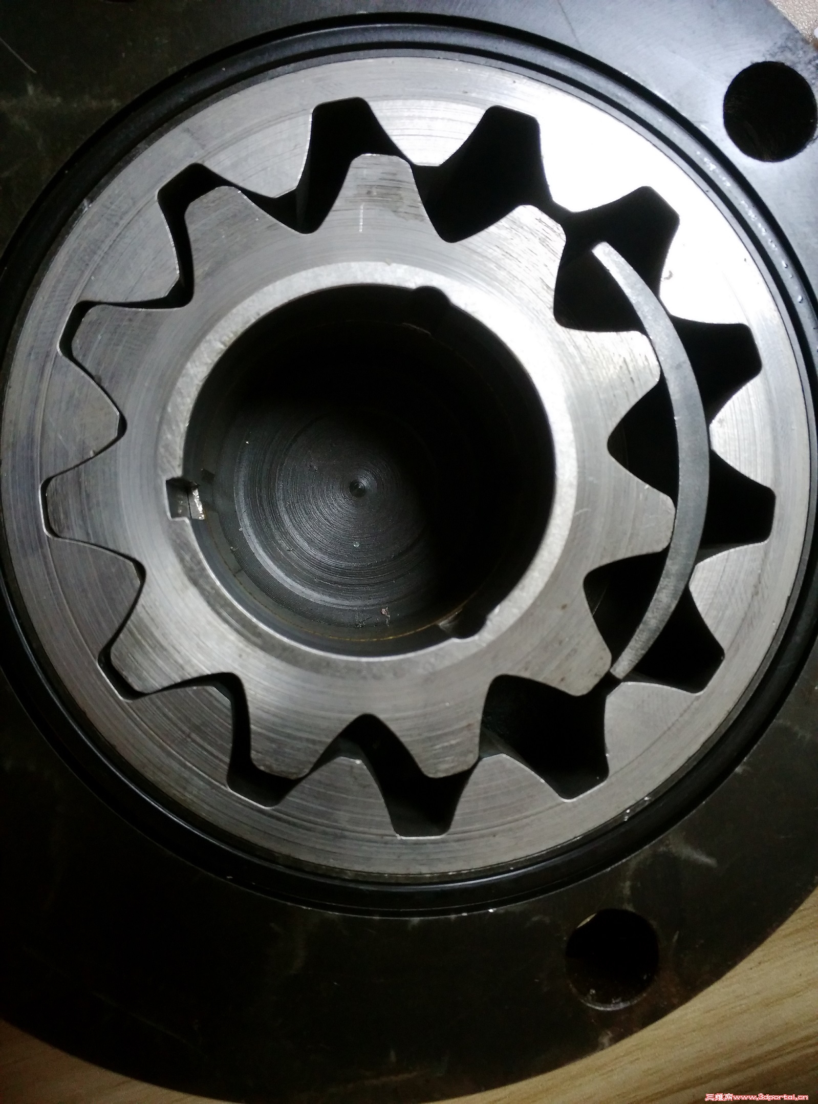

如图所示,请问这是什么齿形?

渐开弧面齿轮* A! J( }6 O( @8 O* A* ~) X/ a
渐开弧面齿轮的形成原理及数学模型.pdf (1.77 MB, 下载次数: 5)

谢谢二楼!再问:
; l2 G! y8 o1 v5 K1.国内有这样的刀具供应商吗?
: w& h0 n& p5 Q% ]; U2.如何测量?
发表于 2016-7-16 13:17:54 | 显示全部楼层 来自: 中国浙江宁波
如果是大批量生产,可以在滚齿机上加工,如果是单间小批量生产,可以在带4轴的加工中心上用球面铣刀加工,检测方法可以参考机械设计手册第三卷,圆弧圆柱齿轮传动章节,都是行程标准了,应该有卖刀具的
