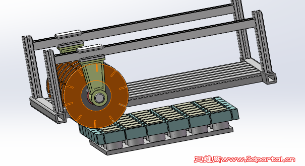

大大们帮帮忙吧1 i. L; M4 p$ i- i
上部件怎么旋转90度呢
上部件怎么旋转90度呢
 楼主| 发表于 2016-7-16 16:33:13 | 显示全部楼层 来自: 中国山东
最好开个gif示意图演示一下,谢谢大大

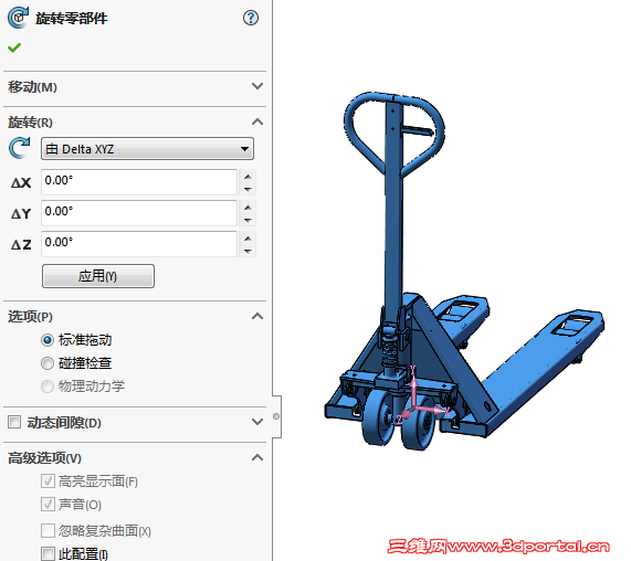

旋转零部件,如果零部件是固定的,要先改为浮动。
8 ?8 G# @, C8 X: j" p" K 01.png

是以动画仿真的形式让上部切割机,旋转90度,然后在落下,继续切割
 楼主| 发表于 2016-7-16 21:18:34 | 显示全部楼层 来自: 中国山东济南
SW2016 发表于 2016-7-16 20:15- _$ j, s/ b5 O1 x- I9 z& d% N9 a
8 F: y! j- h7 c% d5 T
上部旋转90度,然后切割机落下,继续切割,都是仿真的形式
 楼主| 发表于 2016-7-16 21:24:15 | 显示全部楼层 来自: 中国山东济南
. Z2 p0 y/ p# s  C+ w1 K# U9 e旋转零部件,如果零部件是固定的,要先改为浮动。
6 s. I/ _8 ?3 z大大,你觉得,我在上面配合和轴,让整体旋转怎么样,但是角度只能旋转90度的话,我用祯点,手动旋转,来完成90度,这样可以吗???

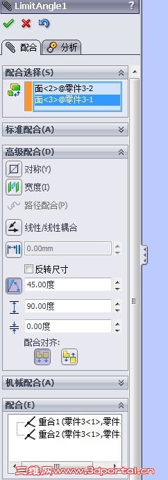

建立辅助面,高级配合,“角度限位配合”,不知能否实现楼主大大的要求?

( K. k/ W( t) @: I我原先用的13版,近期装了16版,用16版的放射视图里旋转命令解决了这个问题,但是还是谢谢大大帮助
