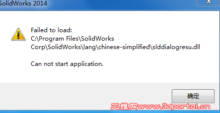

[求助] SW2014安装后,运行时出现以下画面 请各位大侠支招!

 楼主| 发表于 2016-7-16 16:38:31 | 显示全部楼层 来自: 中国浙江绍兴
也进行重新修复不见起效!  请指教!
发表于 2016-7-16 17:39:08 | 显示全部楼层 来自: 中国广东深圳
先看是32位不是64位,文件是否有问题,把2014全部解压出来再装,不用虚拟光驱试试,估计90%是系统问题!!!最后切记,不要用GOST版系统装solidworks!!!!!

发表于 2016-7-16 19:54:16 | 显示全部楼层 来自: 中国安徽蚌埠
试试看行不行
" r5 K+ f; \1 w- [! {运行cmd 里面输入 regsvr32 "C:\Program Files\SolidWorks Corp\SolidWorks\lang\chinese-simplified\slddialogresu.dll"
