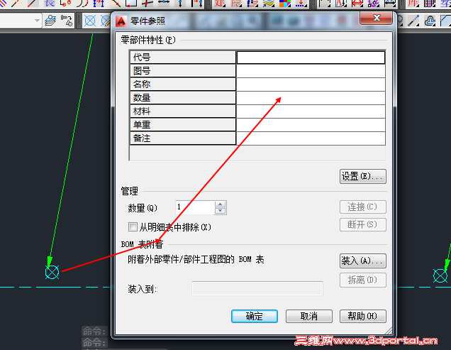

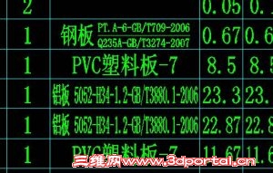

明细表1中的序号与明细表没有任何关系,删除序号 明细表数据不会 变化
/ y# g+ p9 e0 {5 @* D. }' h明细表2中的则会同样被删除6 L. m0 O! C  _' j& u( L
而且明细表2还可以批量清空或者复制黏贴表中的数据
$ x# `! j' z9 d1 ^有CAD的高手或者用过的 能告知吗?
$ d, q' \' Z# ^3 e/ u' w( {我就用过CAXA中是可以这样的 CAD中不知道是怎么操作的
) X% F) v( h7 Q* |( h请指教 谢谢
  C5 O. E5 |0 B9 j" J8 s7 |. e# F说明 图片11是关于明细表1的截图+ [- ^/ s+ X( a& A+ x$ Y

发表于 2016-7-17 13:51:20 | 显示全部楼层 来自: 中国安徽蚌埠
CAD的机械设计师就有这样的功能。还可以明细表中叠加同样的项目。

发表于 2016-8-7 11:19:57 | 显示全部楼层 来自: 中国上海
从块的代号来看,用的应该是天河PCCAD。
发表于 2016-8-25 08:19:55 | 显示全部楼层 来自: 中国河北保定
天河PCCAD和诺机械都可以做到你所要求的。
发表于 2016-8-27 10:00:40 | 显示全部楼层 来自: 中国北京
本帖最后由 叫兽 于 2016-8-27 10:07 编辑 $ E3 W6 x0 p- ^9 g) B
: z' l( |* T" H4 Q) \- S你使用的应该是Pccad和autocad Mechanical,前者是通过属性块的方式来定义,后者是通过数据表格的形式实现。如果想在标题栏和明细表中实现双行标注,就需要诺机械这样的专业软件了,如何实现机械图纸标题栏-明细表双行堆叠标注功能 | 诺机械CAD软件  http://www.knowthink.com/653.html 有介绍,可以看看一看。 image009-300x191[1].jpg image013-300x99[1].jpg

发表于 2016-11-4 15:18:16 | 显示全部楼层 来自: 中国安徽芜湖
第一种就是PCCAD2014,
/ n' @( {# z; Q6 [7 G  C第二种就是AutoCAD Mechanical 2014
