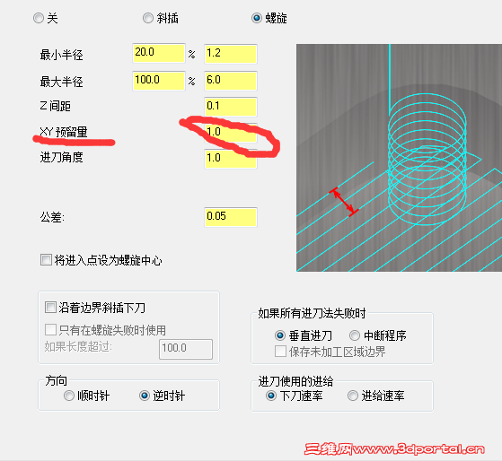

为什么MCX8挖槽时角落有圆弧,圆弧会过切。
发表于 2016-7-18 12:51:04 | 显示全部楼层 来自: 中国广东中山
我也想知道,我是用斜插螺旋下去的
发表于 2016-7-18 13:50:20 | 显示全部楼层 来自: 中国山东潍坊
楼主是不是XY 预留量改成负数了?
发表于 2016-7-18 16:38:44 | 显示全部楼层 来自: 中国台湾
試看看改最小半徑50.最大半徑70 效果如何!
 楼主| 发表于 2016-7-18 16:53:33 来自手机 | 显示全部楼层 来自: 中国四川成都
sdwflqwk 发表于 2016-7-18 13:50
$ \" s  e. z6 O/ H# n( ^" r楼主是不是XY 预留量改成负数了?
& Y/ W$ k- \3 M2 W7 m' r( P
没有,估计是mc的漏洞吧
