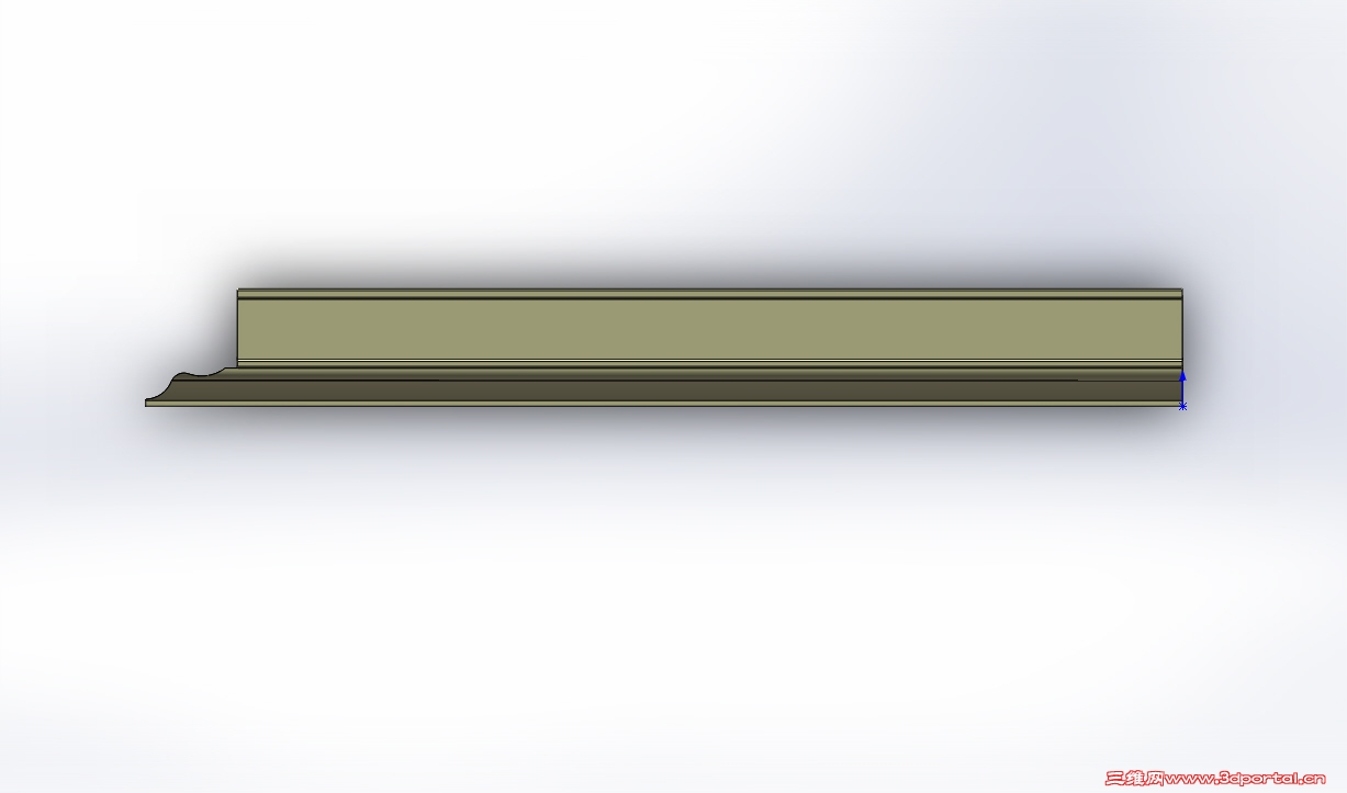

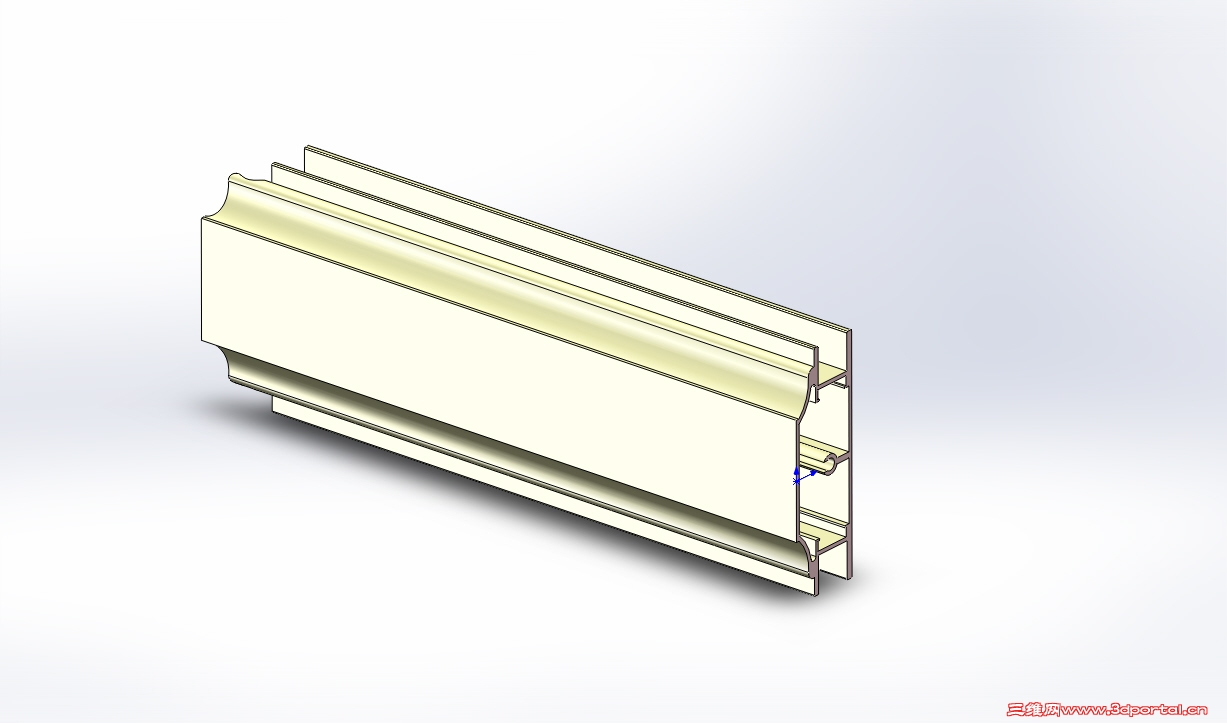

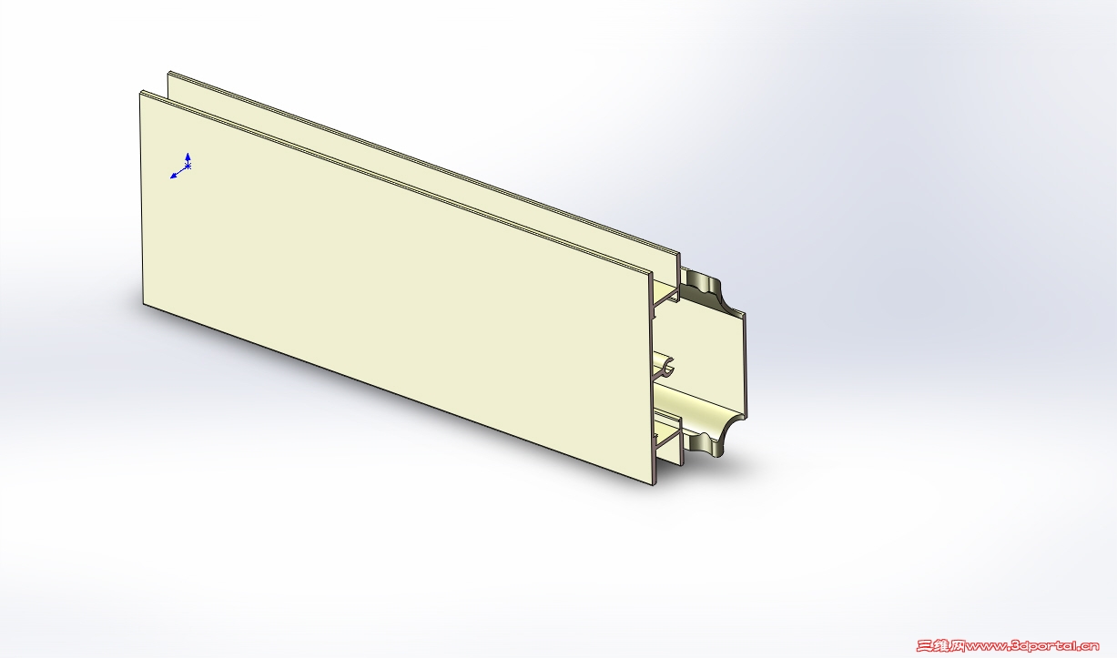

这铝型材的端面的曲线加工,有什么好办法呢,要避免起毛刺。
# }2 y2 N0 q* K9 [) E% |加工前是直线切割后的平端面。
/ d* A, F. J: H5 P! _表面还吸附了木纹的塑料膜了哦!

给你个提示,铣床加工一摞铁板的时候,只有最外面的那张有毛刺。你只要做个反型把出毛刺那面压死,毛刺就没了。还有刀具要常磨。

4 Y0 Q  o% C9 i& h* u但关键是,这个曲面怎么铣削
