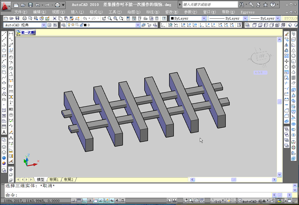

如下图所示:是一个三维实体,希望按照平面刨切成多块三维实体,但是按照刨切命令一次只能按照一个平面刨切,太慢!
4 G$ `, \7 h6 X' l  d因此求助是否有办法一次性将一个三维实体经过多个平面刨切开。 求助.zip (21.82 KB, 下载次数: 10)

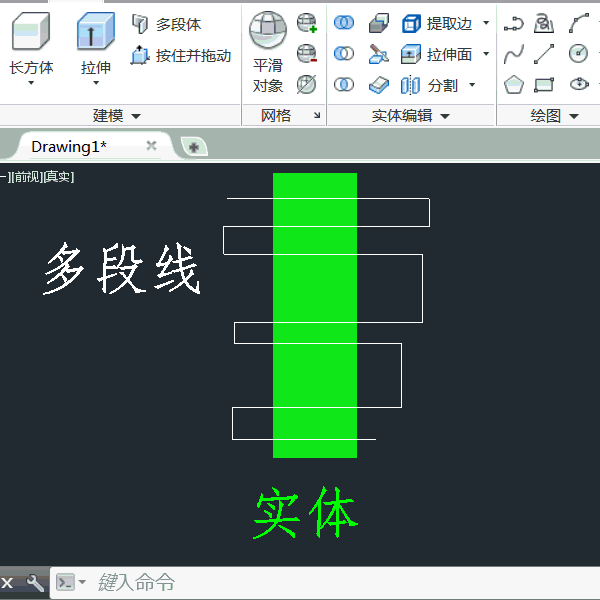

用多段线拉伸成曲面再剖切就OK了。最后用分割命令可将剖切后的实体分解成多个单独的实体。

 楼主| 发表于 2016-7-20 15:52:50 | 显示全部楼层 来自: 中国辽宁营口
chenmik 发表于 2016-7-19 17:18& O' ?& H, \1 L3 b! J1 x
5 {8 ^  \  _" l' s5 ]
感谢层主的帮助,同时还帮我解决了另外一个求差集的问题。谢谢!1 J1 J- q$ ^$ T) X3 ~- g
