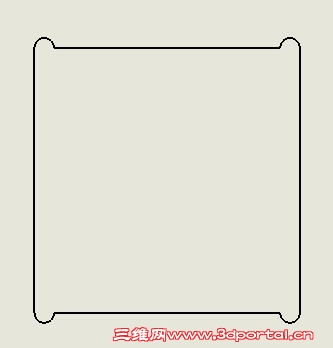

QQ截图20160719173203.jpg QQ截图20160719173002.jpg 请指教:这两种方孔的避空位圆,哪一种比较好,或者各适用于什么使用情况: G9 v) h# m% G* X* z. d

第一种情况是四个面可以精加工(例如钳工精加工)。第二种是上下两个面,左右要是精加工还得考虑怎么清根。

效果应该是相同 的,都是为了避空

从加工来说右边的容易加工,直接摇拖板到数。左边还有钻孔动作。
