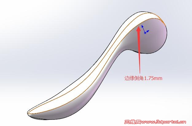

自己按书做了把手模型,但是怎么也到不了圆角,调多小都不行,大神们,求救啊,总是经常遇到此类问题,头都疼了8 Q8 n9 U6 |9 H% F8 a4 l+ V
! T* b6 W# }5 q# a2 e2 v
5 y5 k% M3 ^6 C3 G$ \附件在下 2014版本& D! R1 G7 P  R

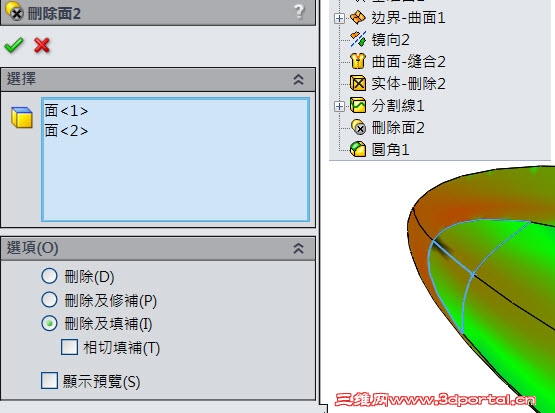

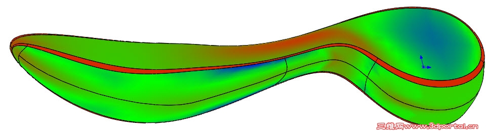

這麼修改可以完成你的需求6 C0 D3 R. E% T/ O, C8 l1 ~

分割线分割是的什么地方,看不太懂,可以把你做好的源文件发给我吗?谢谢!

4 ]8 J: w9 W2 l4 G1 D8 a4 q明白了,按你的方法确实可以顺利倒角了
3 Q4 l4 u$ C7 P  p3 G* K9 U8 T& v
1 u6 e  L! Q' d9 ?$ R能说一下之前的为何不能倒角吗?你是怎么找到原因的?
- f: l/ o1 ]3 U9 R4 Q* S4 Q
邊界曲面的斑馬  調整內部選項觀察斑馬變化與圓角前的曲率是否一致  瞎矇的
