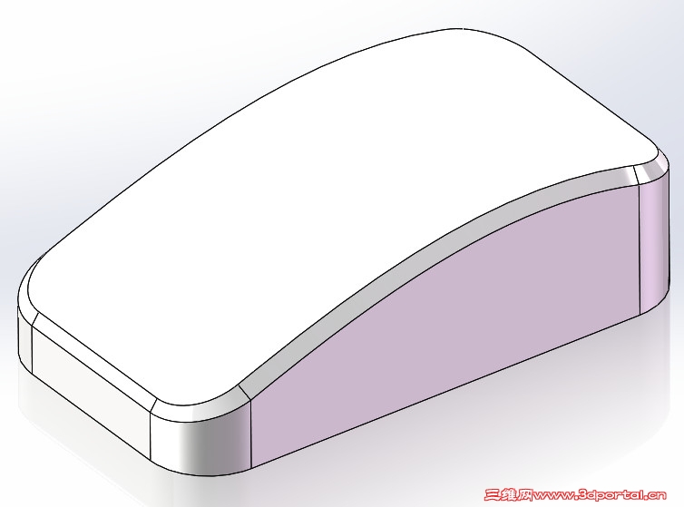

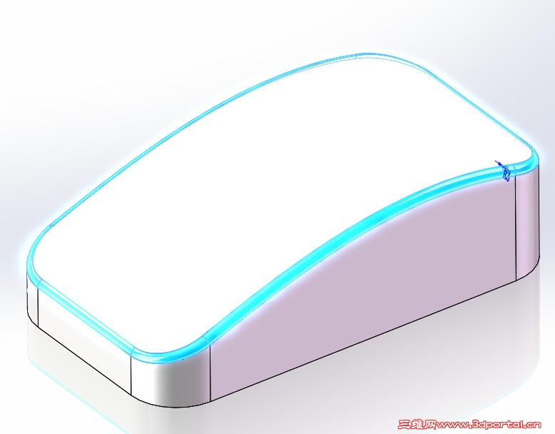

如图片所示,上图片为圆角,下图片为C角,要用什么方法加工?

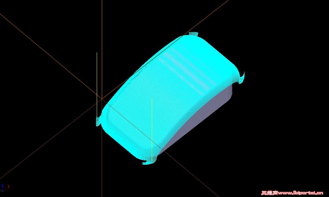

发表于 2016-7-22 16:52:39 | 显示全部楼层 来自: 中国台湾
曲面精加工 流线 螺旋方式切削
. c7 j; P: U$ @1 U7 i9 }$ M
 楼主| 发表于 2016-7-23 21:14:27 | 显示全部楼层 来自: 中国安徽滁州
et111403 发表于 2016-7-22 16:528 `0 [: p! g  {1 e4 t4 W
曲面精加工 流线 螺旋方式切削
: i" {+ s5 Z+ c0 T, P/ V" |8 M
漂亮,能不能把刀路参数放上来看看?
发表于 2016-7-24 14:49:45 | 显示全部楼层 来自: 中国台湾
刪了又再畫一次

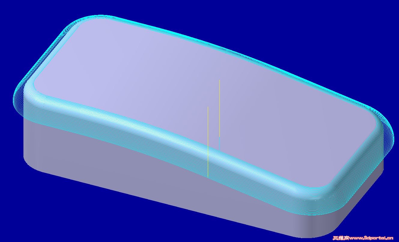

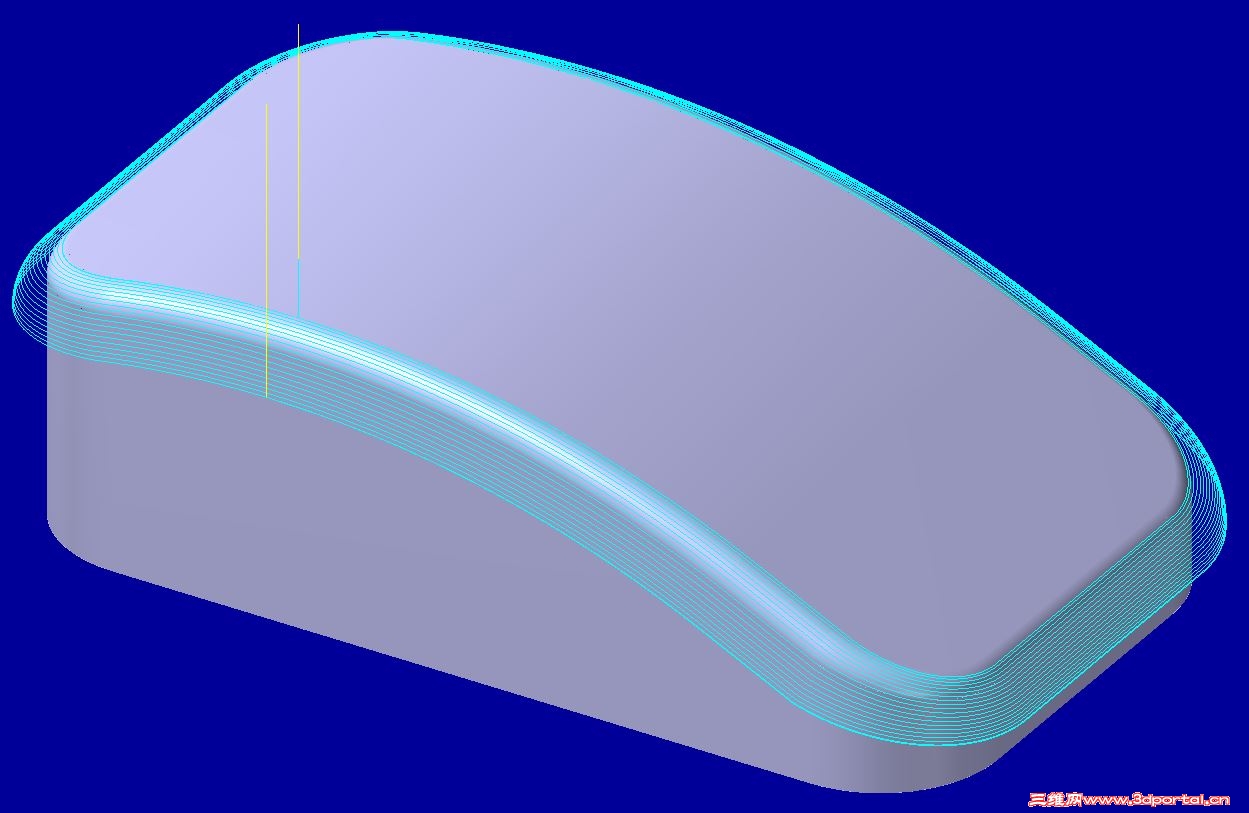

发表于 2016-8-11 09:15:48 | 显示全部楼层 来自: 中国江苏苏州
这是我做的,可以交流下!

发表于 2016-8-11 09:33:32 | 显示全部楼层 来自: 中国四川成都
倒角刀路做得很漂亮哦,只有一次提刀。
