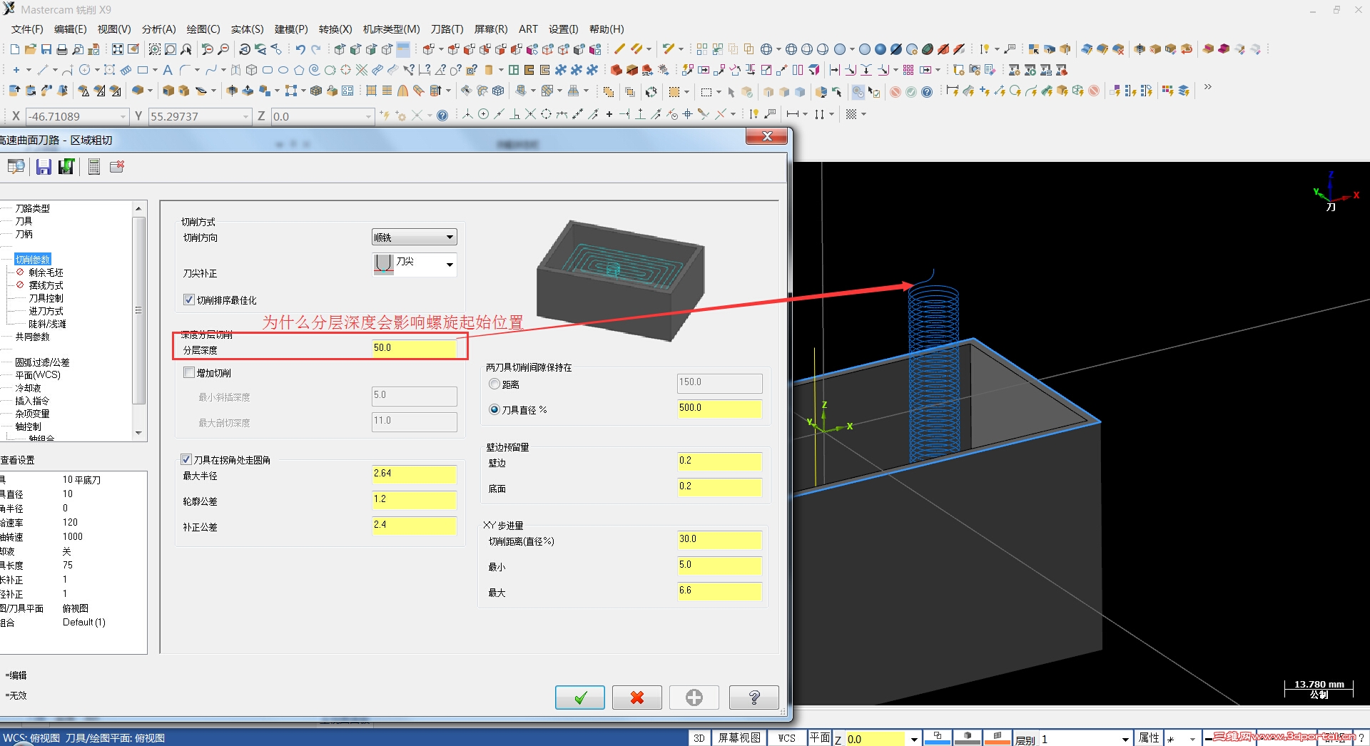

发表于 2016-7-20 21:37:00 | 显示全部楼层 |阅读模式 来自: 中国广东佛山
为什么区域粗切深度分层会影响螺旋的起始位置?,现在螺旋位置太高了,没办法调,请教各位

4 ^: a, I% E0 P, W  F# K我的材料没那么高啊,为什么要从这么高的地方螺旋下刀?
 楼主| 发表于 2016-7-20 21:54:25 | 显示全部楼层 来自: 中国广东佛山
螺旋的起始高度好像是从第一层刀路算上来,这个值好像和分层深度的值一样,不理解,请高手啊

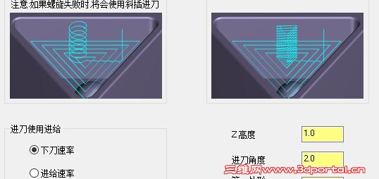

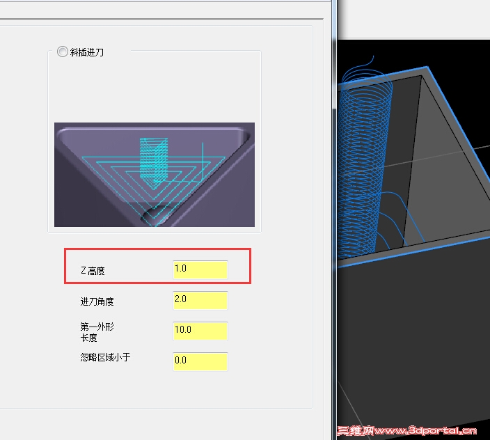

发表于 2016-7-20 22:02:07 | 显示全部楼层 来自: 中国江苏南京
检查z高度4 s; T5 K& C. E' y1 }
捕获.JPG 9 `: |3 @4 q0 `8 b% {1 h8 c( }6 @$ E
 楼主| 发表于 2016-7-20 22:08:45 | 显示全部楼层 来自: 中国广东佛山
lyd_2005 发表于 2016-7-20 22:026 ]% |$ e& \8 K! U* Y
检查z高度
4 b' g+ Z8 D6 F2 T# {; G* K  g7 b% B
是1的,不行,

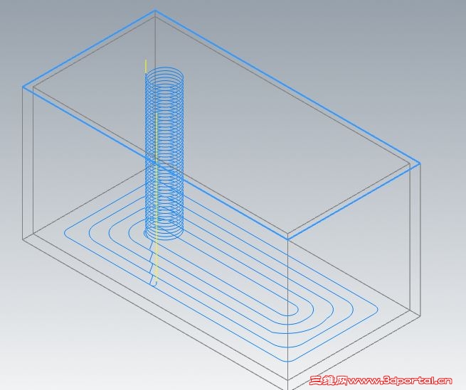

 楼主| 发表于 2016-7-20 22:18:04 | 显示全部楼层 来自: 中国广东佛山
/ D& G$ B3 f$ a$ S4 G* s) s: ^# h  C. Z1 n. D8 v# w8 p
随便画个方槽,就可以,分层深度设大一点,就会出现这个问题

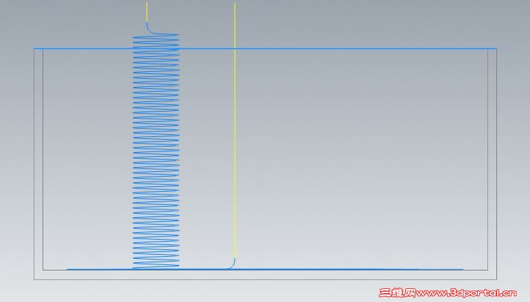

发表于 2016-7-21 09:35:47 | 显示全部楼层 来自: 中国江苏
我也试了下没有你说的那种情况。为什么喜欢用螺旋下刀方式呢,感觉没有斜降下刀快,效率不高程序内存大。如果你喜欢螺旋下刀完全可以走2D挖槽,你自己对下刀具路径就知道了
 楼主| 发表于 2016-7-21 09:47:33 | 显示全部楼层 来自: 中国广东佛山
满工出细活 发表于 2016-7-21 09:35% X$ ]4 g2 @' T7 x* e
我也试了下没有你说的那种情况。为什么喜欢用螺旋下刀方式呢,感觉没有斜降下刀快,效率不高程序内存大。如 ...
5 [' b; {( y( D分层深度设置大点
发表于 2016-7-21 09:54:34 | 显示全部楼层 来自: 中国江苏
跟楼上的刀路差不多,D6铣刀 Z分单层10mm, 测量路径跟我设置的参数一样
 楼主| 发表于 2016-7-21 11:42:48 | 显示全部楼层 来自: 中国广东佛山
满工出细活 发表于 2016-7-21 09:543 x; N. G1 ~4 w; O6 ^' ^
/ p! F" ]0 B! b% K( j
你设一下50,试一下
