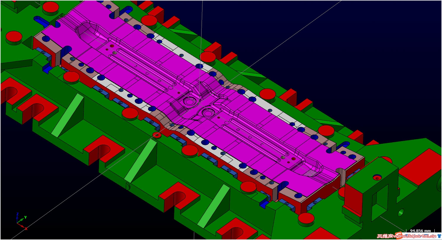

发表于 2016-7-21 14:21:20 | 显示全部楼层 |阅读模式 来自: 中国山东青岛
比如别软件的  多笔清角 单笔清角 缝合清角 自动清角   过去用9.1 时候 笔式清角 存在连接不起来的问题 老是清不完  现在用X9 里面的清角很鸡肋呀  要么连接不顺 要么计算卡死 很不理想

 楼主| 发表于 2016-7-21 16:18:27 | 显示全部楼层 来自: 中国山东青岛
yy4566544 发表于 2016-7-21 15:31
' B4 s% W. o/ B( |( k+ g2 b上个图看看呢
  Y" m6 y% W3 r" p# K看一下  这个东西

这是冲模吧?( p1 C  G0 B6 f" n8 ~  a" y7 t8 s
模型还是比较复杂,好像塑模的前模一样,对编程有讲究啊。

 楼主| 发表于 2016-7-21 16:35:47 | 显示全部楼层 来自: 中国山东青岛
dragonlei 发表于 2016-7-21 16:30
8 G/ M" r7 {3 Q3 N这是冲模吧?
! v' {; y: g0 P& m2 w/ ~, ]( a模型还是比较复杂,好像塑模的前模一样,对编程有讲究啊。
1 y- K/ j. _0 x. D! t, ]6 e冲模  汽车模

 楼主| 发表于 2016-7-29 19:37:58 | 显示全部楼层 来自: 中国山东青岛
qqwyl 发表于 2016-7-29 17:55; W. W4 `' \- |4 u& _0 K
兄弟!清角前你做到多大的刀了?
. Q) d& n6 ^3 S. I平刀能清到的 都清了  我就想知道 精加工清角怎么弄好  我先用 R12.5的球刀光  剩下的精加工清角 你帮我解决 要刀路漂亮 清出来不要有明显的接痕

发表于 2016-7-29 20:38:35 | 显示全部楼层 来自: 中国北京
先精加工残料粗算一下,然后用不同颜色把刀路框起来,再根据实标情况区分哪些用平行,哪些用环绕,哪些用等高或交线清角,总之不要怕麻烦,这样你就能成为一个高手
