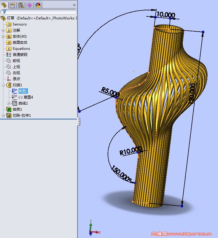

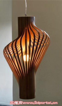

发表于 2016-7-21 22:57:05 | 显示全部楼层 |阅读模式 来自: 中国广东深圳
100三维币
请大师帮忙画此图,用阵列方法
$ ]  v7 K' p; {: P. p+ C5 s
最佳答案
查看完整内容
一直为这事苦恼,谢谢告知,附件如下(2012)

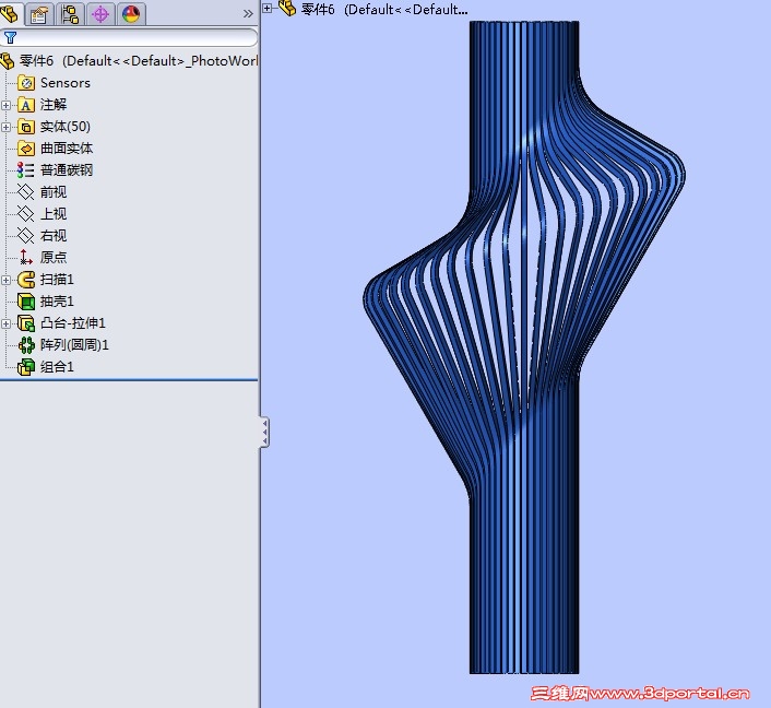

发表于 2016-7-22 10:47:08 | 显示全部楼层 来自: 中国浙江杭州
俺先来献丑:4 a6 Y8 [# i; Y" ^0 X  F, W
参与人数 1三维币 +6 收起 理由
不靠谱的江静 + 6 厉害

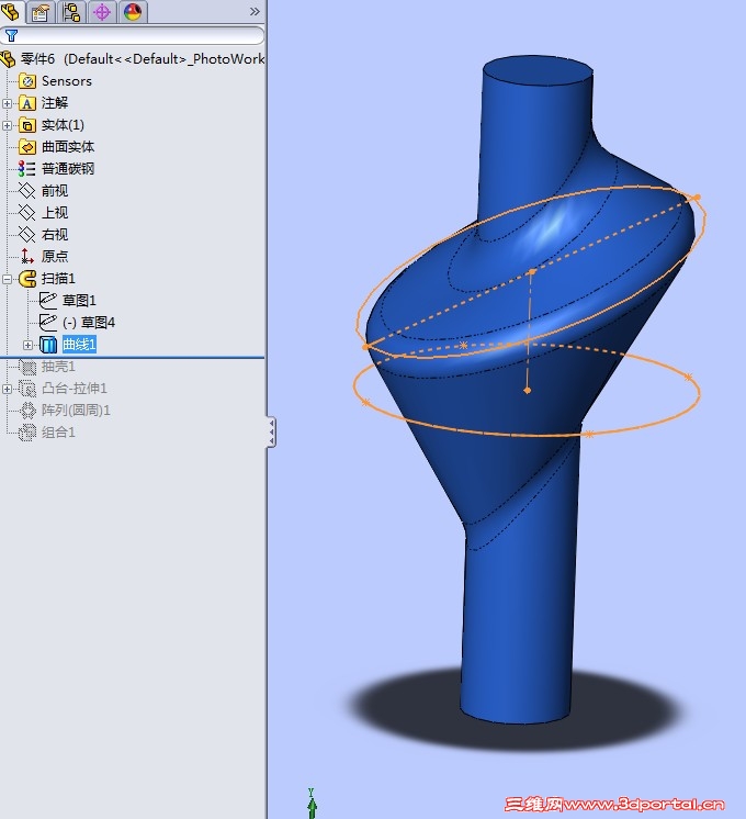

你好,图档加密,无法上传,步骤分解,供君参考: 1.jpg ! i& |3 l' w0 z: i! [  ~
& F6 y0 d: y9 o( O- Q8 e( j7 y! [ 3.jpg
+ E: R, m# K/ I- Q5 s- k 4.jpg , ?+ G# W/ c# Z' Z, y: C  V2 q' |
5.jpg 8 d% w0 N7 J. w3 `3 W0 B

2 \. [7 |! s# I. w0 _8 f' s* |不要老想着阵列,是将整根柱子“砍”成这个样子

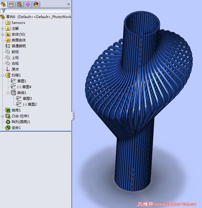

22553711 发表于 2016-7-22 10:47
( I+ p; `# N8 O7 F俺先来献丑:
7 g2 v+ p. O' y5 [8 [謝謝木老師的教程,! e/ G8 n) Z- \$ p$ n. |
0 m+ S. S- L1 e' Z5 Y* f0 D另兩個問題請教!3 g/ W! i& K- S0 Y) ]$ C

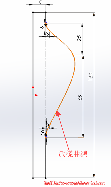

1. 如圖一為何投影曲線要用橢圓而不用圓.9 m$ J+ a5 T7 U5 V6 r
2. 如圖二為了使外觀曲線不那麼生硬改用放樣曲線,但掃出就要用到 "掃出薄件" 是這樣嗎?
7 ^6 p3 w! `5 S2 f% ?- M$ N- a5 K9 _/ U0 s1 L5 R5 E  F
6 u$ J+ \+ c; d/ a
/ B- |0 U2 x4 x8 X: T$ O9 P圖一; B# I" k( k/ M7 }- `  l& V
3.png 3 G; q; V* F8 p6 ?6 a
; K. K; C: \0 V$ w& c% c% Z) P8 r: Q) e, |& }
圖二
& [3 ]  ?3 [& X  Y8 b4 c2 Y 2.png # ~; Z7 K# y# w6 C0 x
( U0 ~2 r  E$ \$ d4 w- Q3 \; Q! B, A5 J
1.png 7 [9 p$ P) ]) I( |; C; F
$ B, L6 }$ A5 r6 e
发表于 2016-7-25 16:45:01 | 显示全部楼层 来自: 中国浙江杭州
ryouss 发表于 2016-7-25 15:32* [8 ^' X5 g& c' i% d$ e/ C
謝謝木老師的教程," Y! f' c( P+ Q! Z
7 k, K' C6 t+ m  Y另兩個問題請教!
. ~: A: R# z/ n# n' `' C. v
梁大问题总是切中要害,下面答复:
7 s4 T7 ~* u6 V3 ~: Y" {1.由于楼主只提供了一张图片,所以尺寸是小弟胡乱定义的。选择“椭圆”是为了试验这种扫描的成功率,结果显示如果长短半径比例过大,而其他尺寸也协调不好,扫描就会出现自相交。
! |: h: b0 X+ l) L  Q( s* V2.最初也想用“样条线”来做扫描轮廓(那样过渡肯定更美观),但又怕烦,想想做个样子算了所以偷了下懒,不想被梁兄揪住了& I- \2 G* f, w2 M
  {: U6 {1 S- t1 C( o' gPS:刚看模型,首先想到的是随形阵列(应该也能实现),再想想还是这样简单一些,修改也方便。

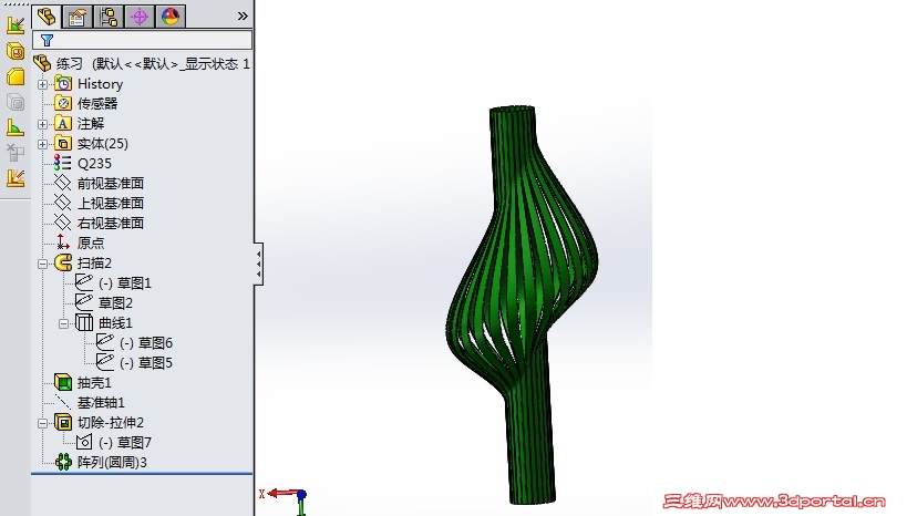

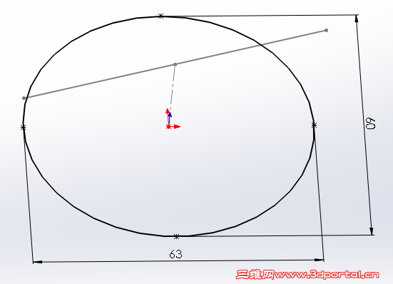

发表于 2016-7-26 14:11:44 | 显示全部楼层 来自: 中国浙江嘉兴
另個作圖...
& H5 }  s; K: O" D) p
, M" k' d! p& V  \1 p3 k 4.png & [) m/ ~3 [$ E9 s7 F
( j: S' x3 N$ g, V3 q
发表于 2016-7-26 14:35:39 | 显示全部楼层 来自: 中国浙江杭州
ryouss 发表于 2016-7-26 14:11
/ c0 n5 |  m  ?6 o另個作圖...
5 ~  z0 f9 i8 J, c* E梁大威武,应该是草图内阵列吧?3 @! I" k: }7 i1 J
小弟眼拙,梁大贴图中一根根看上去好像是圆的,不知是咋弄的?
发表于 2016-7-26 15:17:29 | 显示全部楼层 来自: 中国浙江嘉兴
22553711 发表于 2016-7-26 14:35% G6 k% O1 {1 N$ }; C, n* b
梁大威武,应该是草图内阵列吧?
: O2 @  ~) j) I! w# F小弟眼拙,梁大贴图中一根根看上去好像是圆的,不知是咋弄的?
) g" ?3 x3 f( i$ P0 `- D- i非圓
  z0 m' x. A2 |8 ?: u
8 q/ L& U  t: k/ {- a2 ?7 p
发表于 2016-7-26 15:26:47 | 显示全部楼层 来自: 中国浙江杭州
ryouss 发表于 2016-7-26 15:17
7 W, t; i$ f! y; b( P3 n0 u  M非圓
+ j' A4 D6 c/ @# L% `( m谢谢梁大告知,跟练一个,这回也用了样条线 2016-07-26_151650.jpg 1 D; Q4 e; }* Q0 V! R2 w% k, E
2 J* E% L1 ]2 f, N) y) j
发表于 2016-7-26 16:18:45 | 显示全部楼层 来自: 中国浙江嘉兴
22553711 发表于 2016-7-26 15:26; K8 M) V; p* s6 n
谢谢梁大告知,跟练一个,这回也用了样条线:
2 E4 o7 |7 I/ S: L; u/ S2 w放樣曲線可以直接掃出(不用掃出薄件)嗎?
