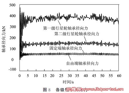

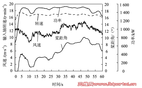

利用风机仿真软件SWT),对某1.5MW 双馈式风力发电机齿轮箱的动态特性进行
了研究应用梁单元和超单元建立了齿轮箱参数化模型对其进行了模态分析将得到的固有频率与激励频率比较确定不存在共振点在考虑风剪切效应和塔影效应的基础上建立了风机整机全耦合模型得到了正常发电和紧急停机工况条件下齿轮箱系统的动态响应齿轮啮合力和轴承受力情况研究结果表明风机齿轮箱的动态响应及动态载荷与其运行工况和外部风载荷密切相关且各级齿轮的动态啮合力与齿轮轴的转矩有相同的变化趋势行星轮轴承所受载荷最大更容易发生损坏研究结果为风力发电机齿轮箱传动系统的动态优化设计提供了理论依据。

图还算清晰的
