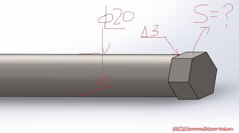

如图
6 x7 M! L% H: i2 `" V2 B+ |一个是直径为20的圆棒,想焊接一个六方(用于扳手的旋转位置)8 t% `) p, b$ e; M! @
我打算焊接同直径一样大的S20的六方,这样焊接对其应该比较容易。9 c6 s9 n( W/ v0 h! @( ^
但是,我同事说这样焊接缝太小(焊接位置少). A# e' k, l6 X* ?) X0 u, r6 |, t9 D
请大家帮我分析下

8 }4 h  r. }! r- G0 ?) I# F用S=20的六角钢好8 G; a! q  ?: [$ ]% t
还是S=24

按你图画的接法,24的焊接面积大,强度高。你可以把圆钢磨成斜口的,焊缝就会变深,用20的也没问题。

主要看你施加的力矩有多大,力矩不大目前的方法即可,力矩大,圆棒的焊接端倒角(焊接坡口)即可

7 Y& R7 p) w$ |大概扭矩在30N*M左右。可以不打坡口焊接20大的六方?

大师,你圆棒直接加工(铣)一个S=17,扳手扁槽即可,懒得焊接

/ {5 n3 Z& v- \. k# e2 l/ E好主意

受力多少?

做一D-CUT 截面, 孔轴装配, 若需紧固, 点焊即可
