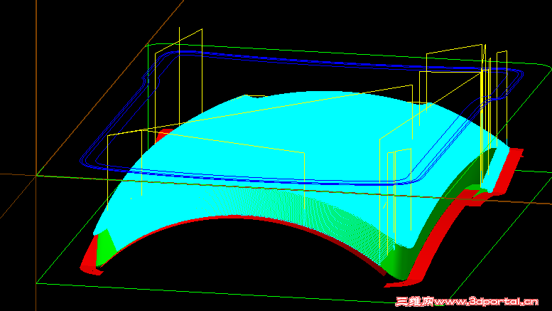

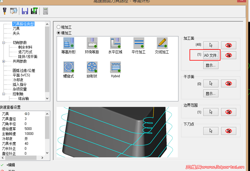

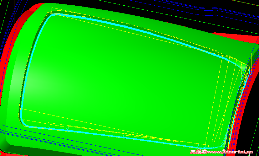

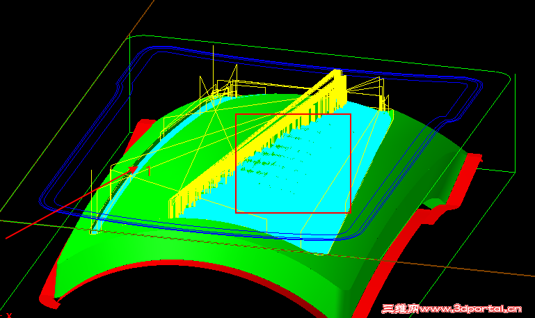

光刀都大部分铣过了,只有中间一小部分铣不到,用小刀下去铣,用自带的高速精加工清角,为什么之前光刀铣过的地方又铣了,浪费很多时间

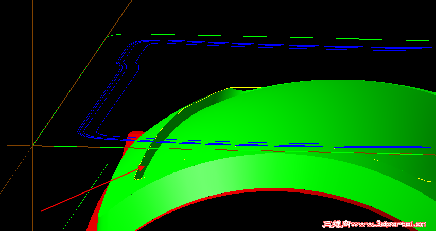

目标想清洗箭头的那个小地方
目标想清洗箭头的那个小地方
之前的光刀采用R1.5
之前的光刀采用R1.5
现在想用R0.75清理残料,设置如图
现在想用R0.75清理残料,设置如图

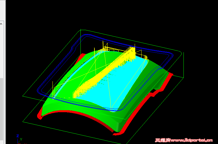

算出来的刀路多了很多,不是我想要的刀路,只想如箭头1那边的那种刀路
想要这种刀路,这个我是用hsm做出来的
想要这种刀路,这个我是用hsm做出来的
FILLET87_29-1.rar
1.73 MB, 下载次数: 21
文件是x5的

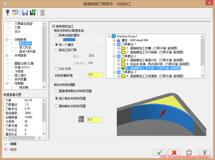

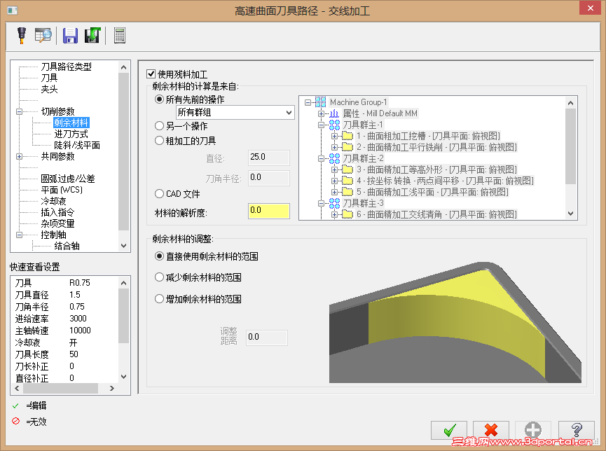

发表于 2016-7-23 18:38:50 | 显示全部楼层 来自: 中国台湾

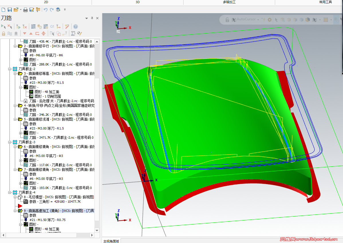

我個人提議:$ O# ]2 p8 `) E$ p
1.剩餘殘料的計算不需要用到先前所有的操作,只要用前一把刀就好了.因為它銑过不銑) P; A) ?9 t% {2 O. ?
2.剩餘材料的調整:點選  滅少剩餘材料的範圍9 b% Y5 S" i: x1 K; w
" J# L" k0 ?' ^0 l& G; y如果再不行,就建立一個殘料模型.繼續加工

我用了你说的第一、二种方法,只用之前的那把光刀还是一样铣了很多空刀,剩余材料都减少0.1了,至于说建个残料模,太麻烦了,严重影响工作效率还占硬盘空间,自带的高速加工就是没hsm那么好用,只是高版本没有hsm可用了,最多支持到x5,好可惜,或许是我没搞懂,我用了那个粗加工刀具可以的,但是如果有多个地方采用不同的刀铣的,那后面岂不是要建立多个操作才能完成清理残料
发表于 2016-7-24 10:14:08 | 显示全部楼层 来自: 中国台湾
建議修改:

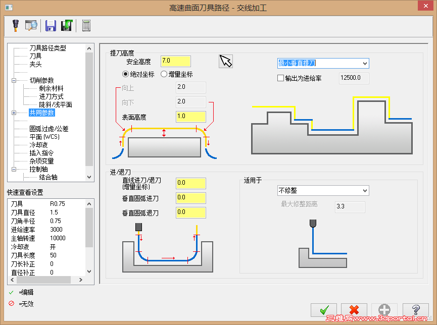

3 `3 t* |" F+ h4 ^2 m, ^1.切削參數  將二刀間隙由刀直徑%  改為 距離  刀直徑+4mm    "用來減少提刀次數"
  l/ f# N# @8 y, j8 Y3 p2.剩餘殘料   材料解析度  輸入  0.2  不要讓材料太清析
# ?3 @& O6 p4 h" v, H! [3.剩餘殘料     .剩餘材料的調整:點選  滅少剩餘材料的範圍    調整距離  輸入 0.3   "再次縮小殘料空間"

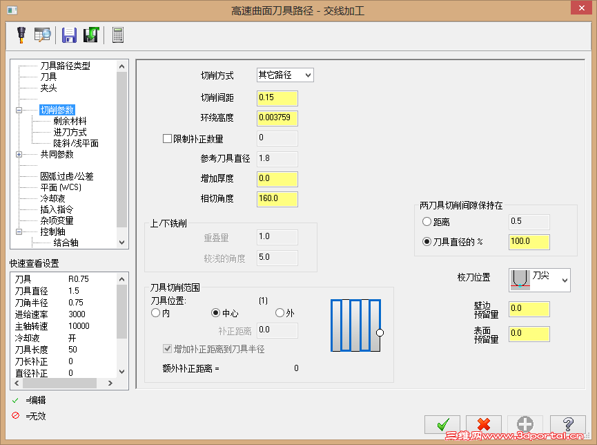

还是老样子,没怎么改善,你下载我的文件去试一下, w  h; z' b' Z
由刀具直径%改成距离
由刀具直径%改成距离
材料解析度该0.2,减少剩余材料的范围0.3
算出来还是老样子
算出来还是老样子
FILLET87_29-1.rar
1.73 MB, 下载次数: 4
x5文件
发表于 2016-7-24 11:52:25 | 显示全部楼层 来自: 中国福建厦门
2.剩餘殘料   材料解析度  輸入 2  不要讓材料太清析
发表于 2016-7-24 11:53:24 | 显示全部楼层 来自: 中国福建厦门
这个值越大,计算也就越快,刀路也会少些
发表于 2016-7-24 15:18:44 | 显示全部楼层 来自: 中国福建泉州
xinruyu369 发表于 2016-7-24 11:536 ]9 G: o8 B4 V
这个值越大,计算也就越快,刀路也会少些
9 i: l0 o0 V6 g2 v4 d. c

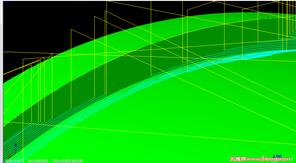

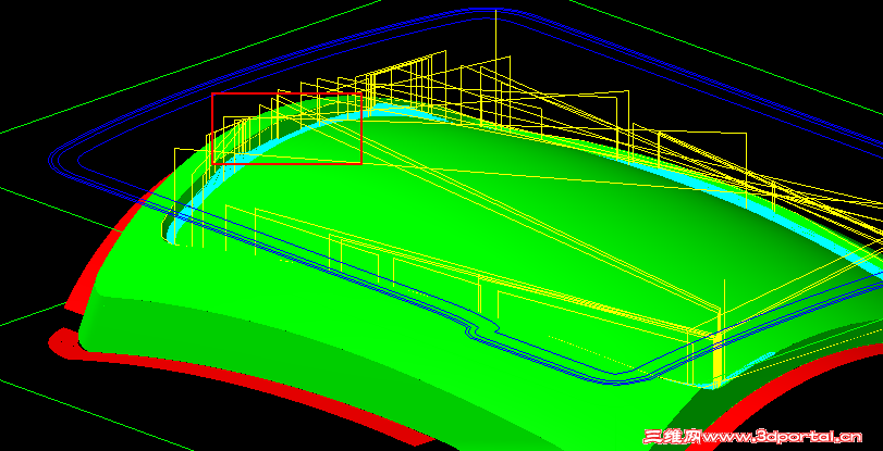

谢谢呀,这样可以了,但是材料的解析度那么大,实际加工会不会有问题呢?
红色部分直接切到地
红色部分直接切到地
红色部分如图
红色部分如图

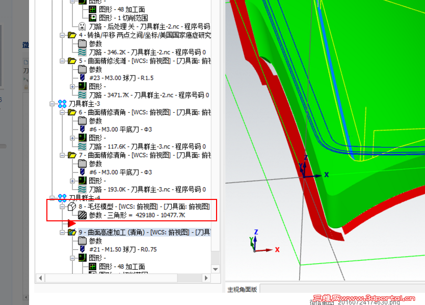

用毛胚模式试试吧& V* T' _- n  v. P

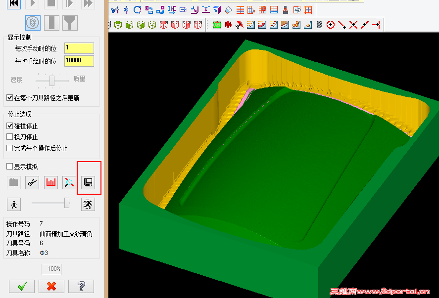

发表于 2016-7-27 12:00:29 | 显示全部楼层 来自: 中国福建泉州
GP88 发表于 2016-7-24 17:51$ [, I6 l3 Q3 l
用毛胚模式试试吧
+ R7 \5 _+ Q3 L# }# p- r/ a
你这个毛胚是怎么导到刀具路径框的9 _+ i* ~) l8 Y- _2 \
这个怎么搞到这边的
这个怎么搞到这边的
是不是在这个位置保存STL
是不是在这个位置保存STL
从这边导入是不是
从这边导入是不是
