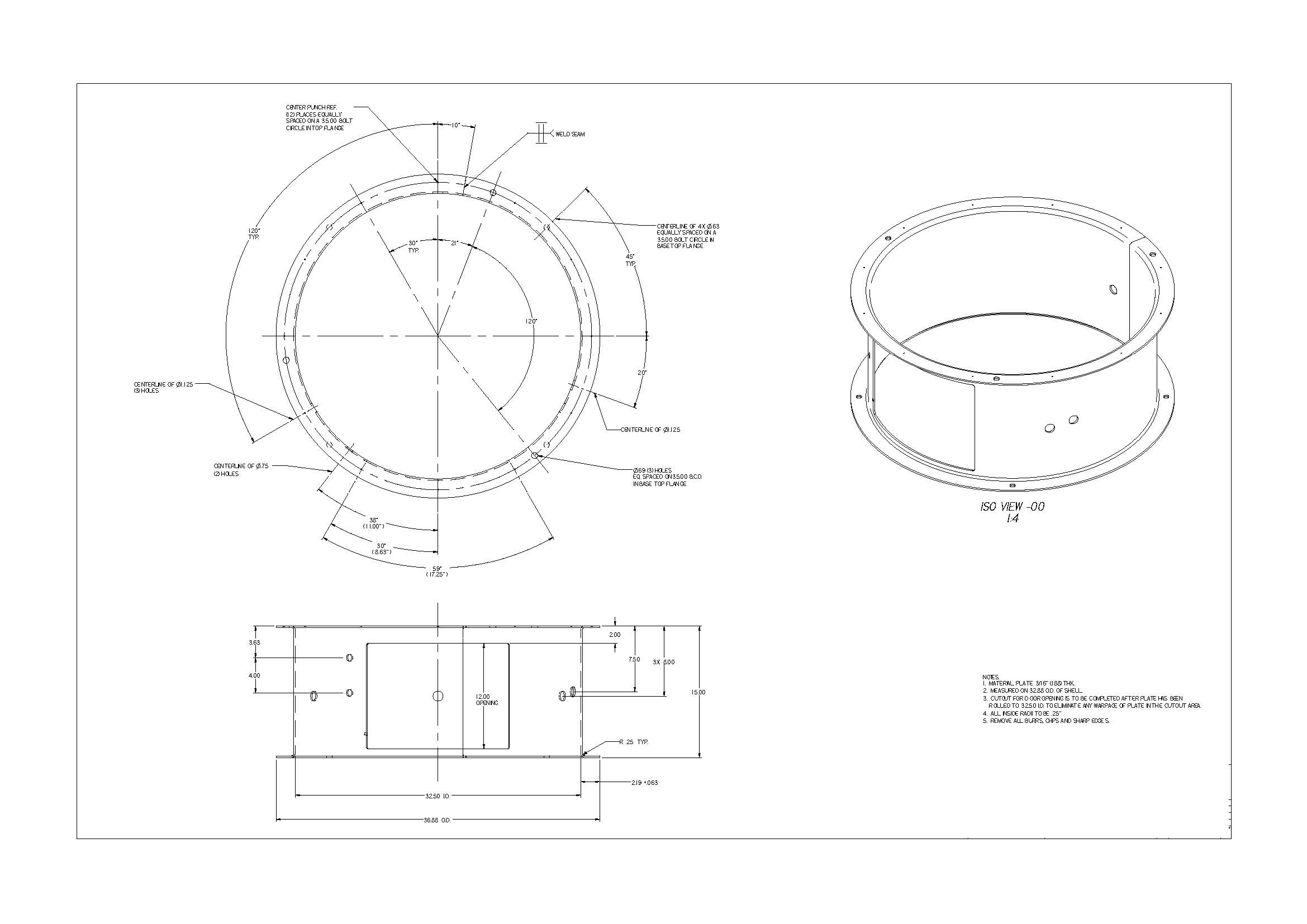

求助高人,知道这个零件是用怎样的模具或设备加工出来的;有谁可以推荐一下上海的厂家?
' F  n' A1 `8 G3 `3 W. n图纸见附件;注意:这个零件上的法兰是一体的,不允许焊接出来: J  y# Q( a1 Z0 J* J

用滚压装置就能加工出来.

先用板料,冲孔,下料.* m; c6 w+ |8 T, R2 d% A9 K; b
然后再铆钉成筒形.
) W: b- D' I9 ]7 T) T) t最后再翻边!

落料,冲孔,滚轧成形后焊接.

法兰边除了翻边,也可以采用旋压成型的办法

我的工艺,下料、冲孔、卷圆桶焊接、磨焊口、最后用三滚卷板机安装专用滚轮分两次辊压成型。这样成本不是很高能够搞定!但那个桶壁的大方孔好像还要研究,应该是卷完以后加工,关键是用什么方法去除。还有法兰上的孔也要辊压以后再弄。

下料------拉深(带凸缘)--------冲底孔------------ 卷缘(车床修边及旋压)------成品  绝对不用焊接

下料.冲孔,冲切口,卷圆,焊接用自动氩弧焊,磨焊口,液压涨型翻边一次成形,最后钻法兰孔.

差不多5MM的板啊,能拉伸??
发表于 2009-7-4 15:45:50 | 显示全部楼层 来自: 中国贵州遵义
这个好象是轴流风机的外壳,工艺如下:开料--冲方孔--卷圆---焊接--辊边--钻孔
