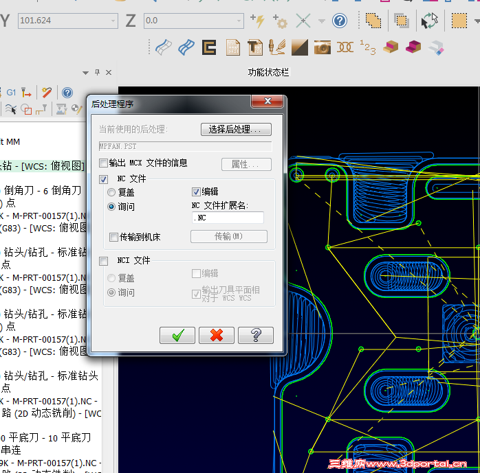

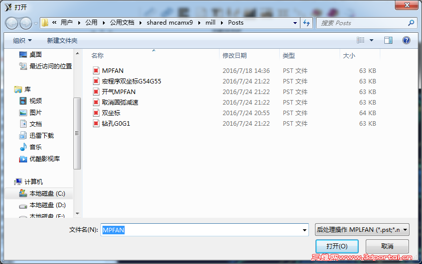

一直想后处理的时候不要搞控制器去改,直接后处理时选PST文件,今天试了下用以前X5 X6的激活补丁覆盖到X9,居然可以用,以后方便多了,呵呵,附件里有安装说明  ^, b' d" h) F! \7 c

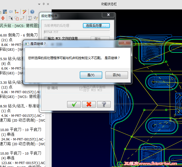

如果机床定义不一样的话这个后处理是不能换的处理出来程序会有问题。
