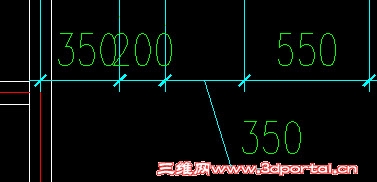

' c8 F  Z1 \! n+ | 这样怎么办.jpg 这个图是1:50的,左侧的两个尺寸干扰,怎么办?$ G  u# l, N5 C/ Z8 l; v% K7 a2 o
http://www.3dportal.cn/discuz/forum.php?mod=image&aid=2290413&size=300x300&key=b2d0c63e23ae3727&nocache=yes&type=fixnone这个图也是类似的问题,能不能把文字引出到外面?' s. `  ~" h$ i' l, b
CAD2014貌似不能单独移动标注文字了,
( F2 o5 o8 u% \% \8 s特殊情况我想使用1:40、1:75这样的比例是否允许呢?& D/ i4 N, s+ V2 J* S  [3 v3 t9 b

引出标注是允许的,就是为了解决你遇到的问题
发表于 2016-7-31 12:30:53 | 显示全部楼层 来自: 中国山东青岛
2004应该可以,不行可以用线段引出在标注

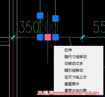

谢谢各位,还要告诉大家,2014如何单独移动标注文字:
4 M2 J( n2 x- `4 a* V% y+ k& J6 _点击一下文字夹点,弹出右键如图所示" l: [# D+ g) e) M+ V1 e! z
