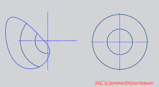

如题,UG在做边界视图的时候(也就是SW的剪裁视图)时那个边界线要么全显示了,很突兀,要么就什么也不显示,剪裁的视图像断了一样,不美观,各位大侠有什么好办法吗?

如图所示,左右是一个图,只不过左侧的应用了边界,太难看了,能不能让体外的边界线消失

做两段,体外一段体内一段,体外的再隐藏掉就好了。

  K5 w) _( J# k3 v" K这倒是一个思路,谢谢了,不过有些太麻烦了,本来工程图就麻烦,再一个剪裁视图来回编辑真无语。
