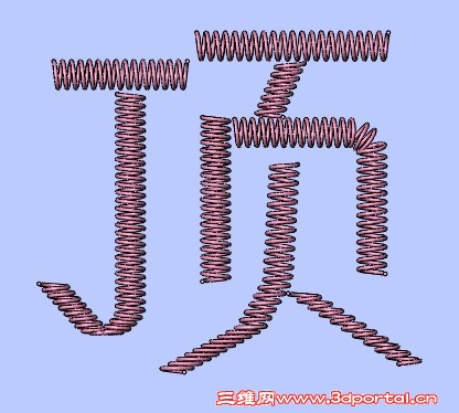

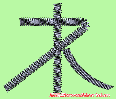

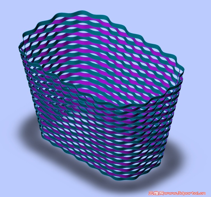

晒晒旧图,看看各位有没有好的思路,最好哪位将它加个底2 F; m+ n8 Y& V3 e

2016-07-26_153319.jpg 一下

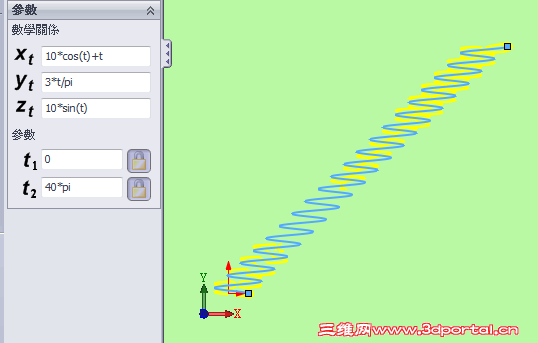

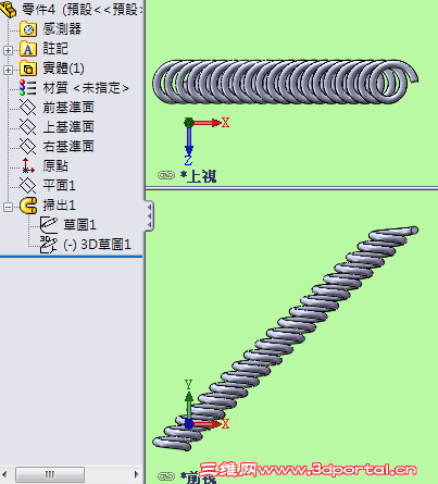

如下圖除用方程式,尚有其他方式嗎?

梁大对俺的称呼让俺无地自容,可否改为“阿木”?. q; e! ], K! z2 |9 ?' W
这种斜弹簧闷大在开思出过教程(非方程作法),思路很巧妙,梁大有兴趣可以去瞅瞅,以下链接:6 Q$ |$ ?/ l( i! {* [  P
http://bbs.icax.org/forum.php?mo ... amp;fromuid=13001455 `7 R$ m" O: q  m, s; P% G
