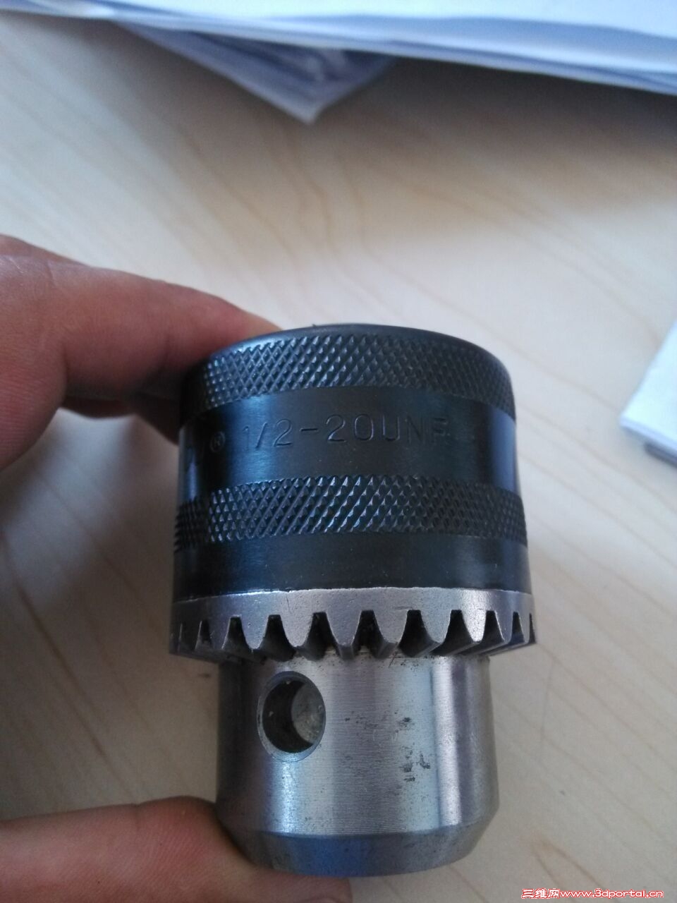

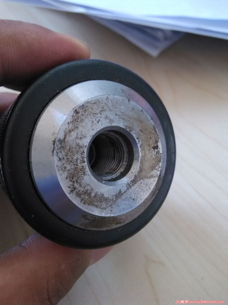

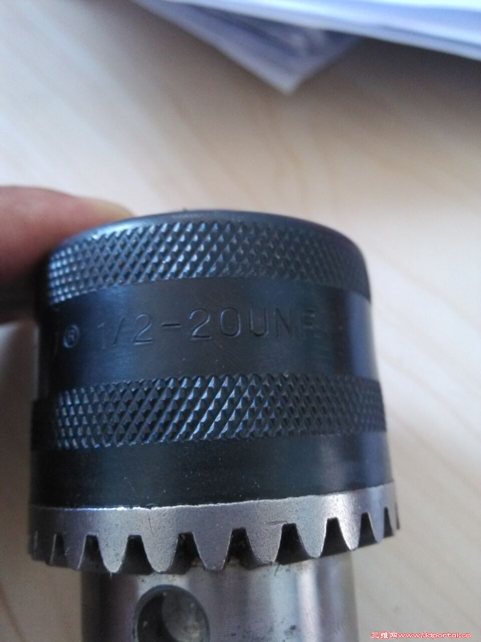

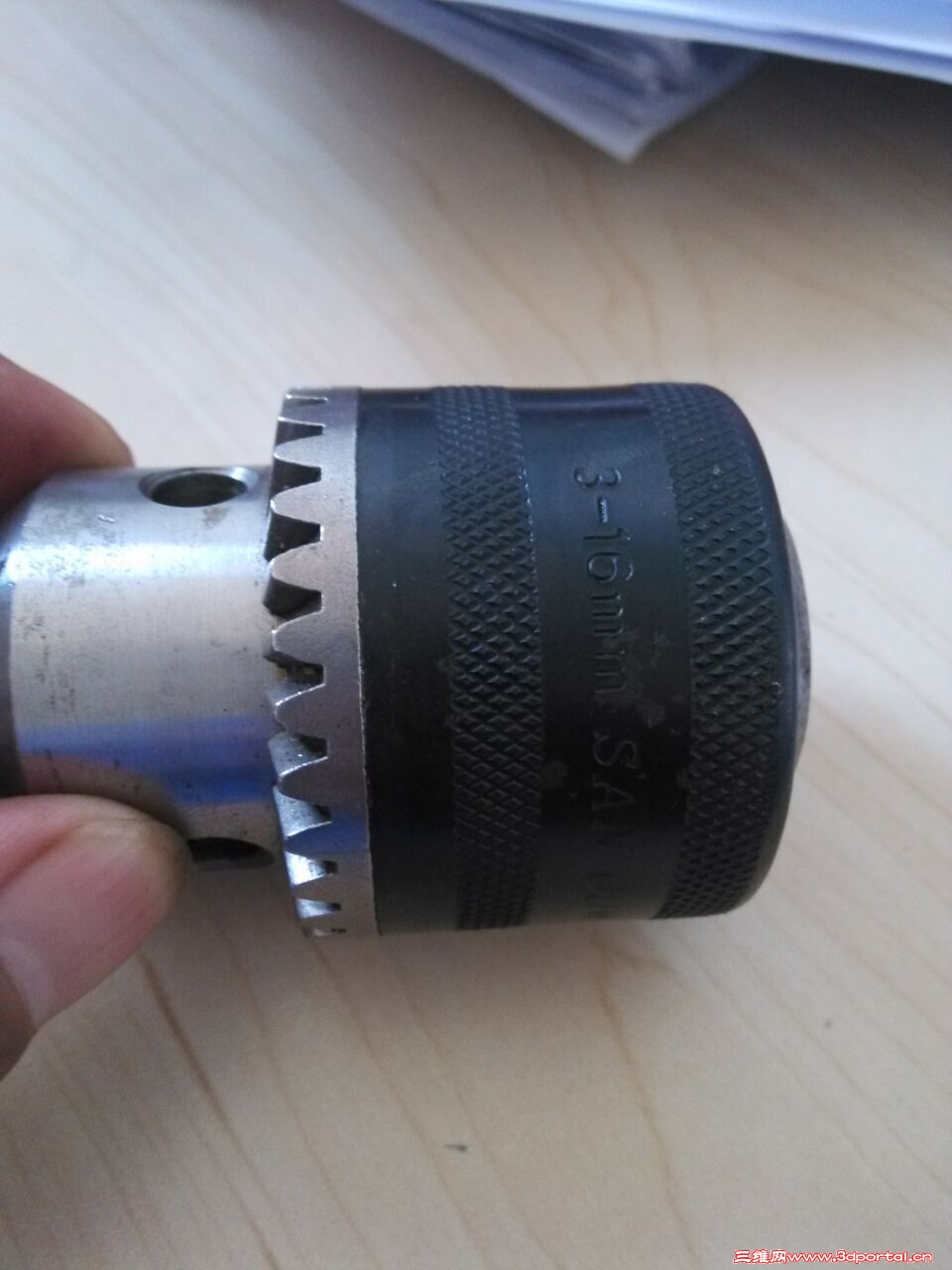

朋友给个钻夹头要装在轴上, 现在加工轴上螺纹但不清楚这个英制螺纹是多大,请教大家加工过这种螺纹不1/2-20UNF。 在网上查只是说没英寸20个牙,螺纹的大径是25.4,小径是多少?螺距是多少?* c9 P1 [4 F  @* F" ]) {

, E" P; l' [, u4 g钻夹头上标注的是夹持尺寸,连接部分实测就行了。
 楼主| 发表于 2016-7-28 09:19:55 | 显示全部楼层 来自: 中国河北石家庄
已加工完 大径12.66 螺距1.27 完美连接
