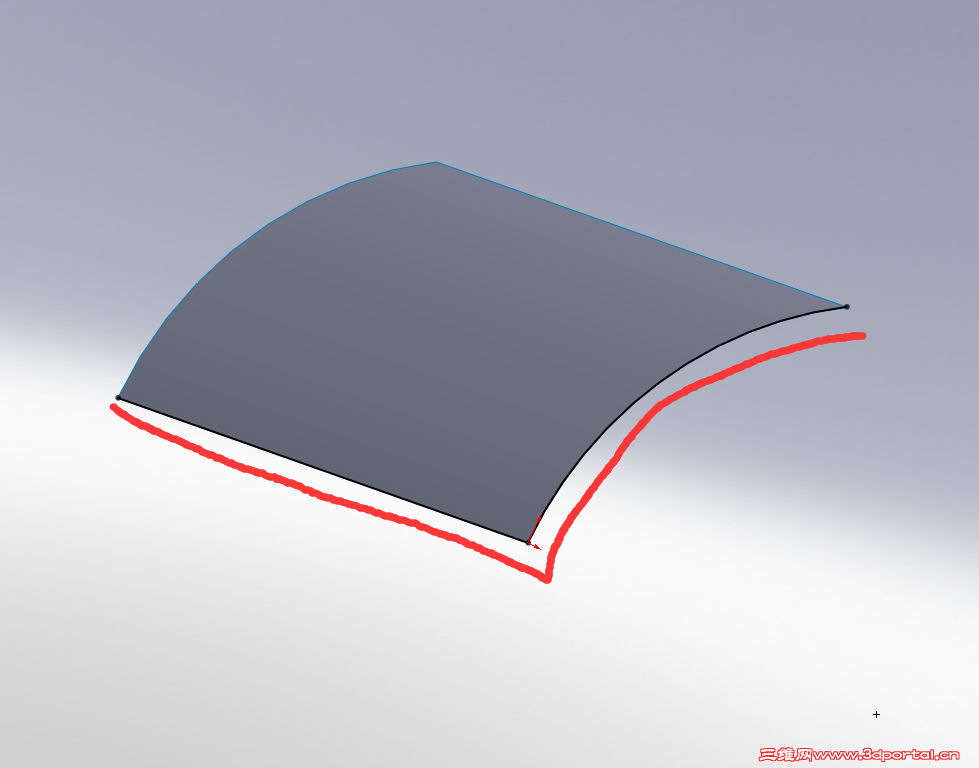

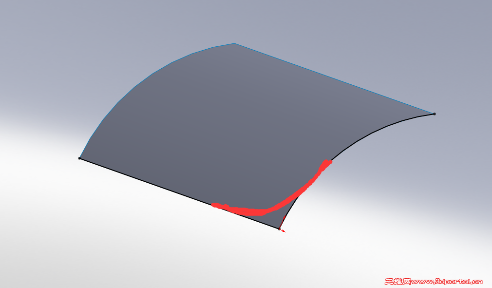

如下图简单圆弧曲面,想用直线边和曲线边线相交处倒角r100 ,如果不能满足相切条件,给个其他方案也行。, n/ k0 `9 o# C

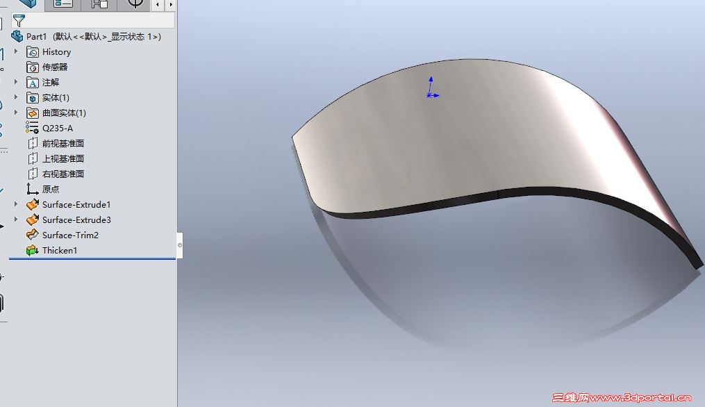

用厚面再倒角R100删除面就可以很完美相切.& V1 s9 n- |2 G- |
( I- c# U5 p9 r8 ?3 y
kk1.gif 1 S5 A' a& e  c" @6 r& A( E
- Z2 H/ R7 \: {0 W- u  `
 楼主| 发表于 2016-7-27 10:08:39 | 显示全部楼层 来自: 中国浙江绍兴
danilso 发表于 2016-7-27 09:19
. E% E0 q+ R! U2 o: |) ^0 M用厚面再倒角R100删除面就可以很完美相切.
- b) ], \. x' j. \谢谢D大,可行,完美解决了我的问题。
发表于 2016-7-27 12:39:13 | 显示全部楼层 来自: 中国上海
曲面倒角一般需要的步骤比较繁琐,我也是在实体基础上倒角,比较方便
