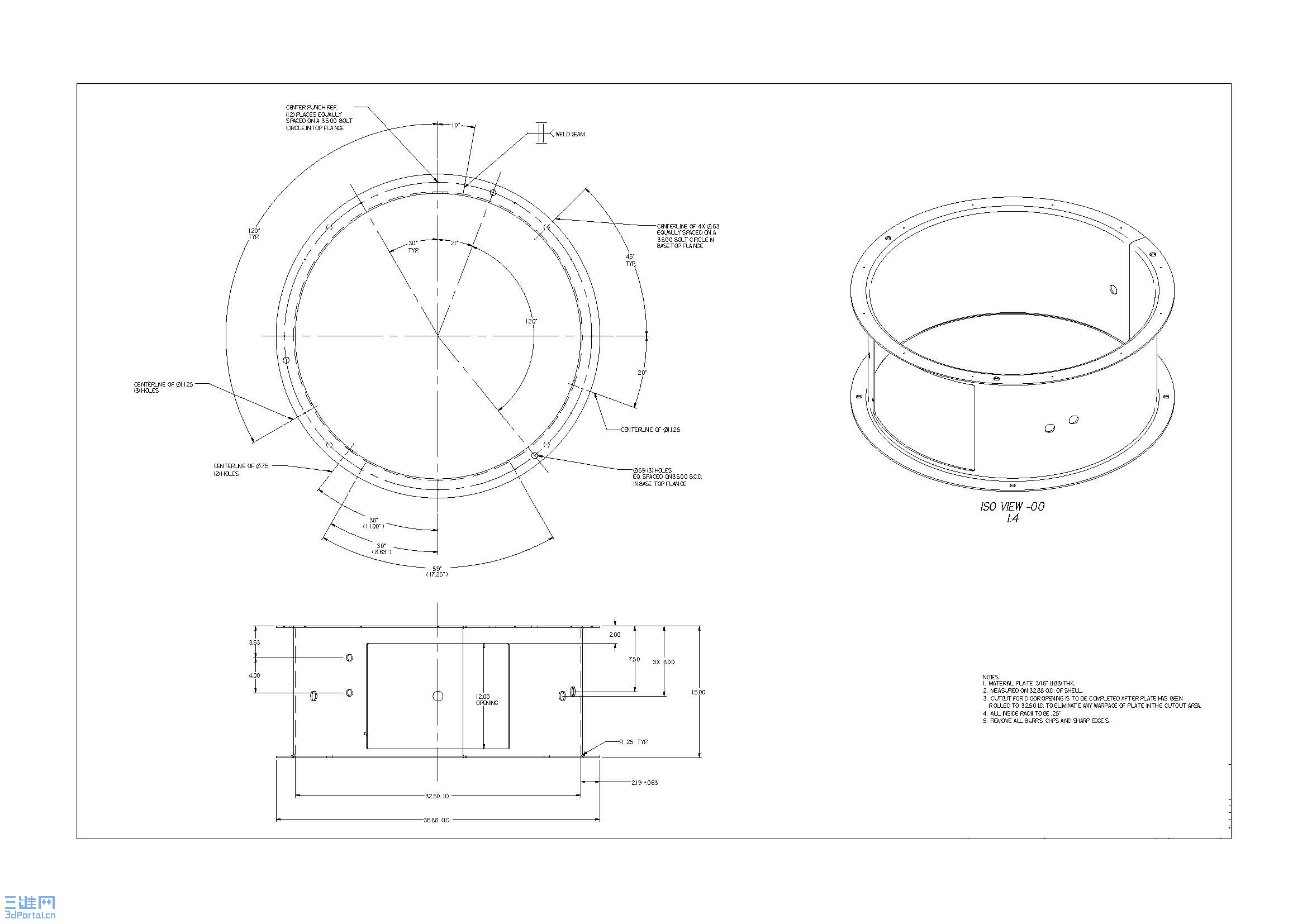

求助高人,知道这个零件是用怎样的模具或设备加工出来的;有谁可以推荐一下上海的厂家?8 s( R6 y3 y( `" m& b
图纸见附件;注意:这个零件上的法兰是一体的,不允许焊接出来0 }( Y7 r! [0 r& f

看了一下,是英文图纸,大概翻译了一下,方便大家重新上传。

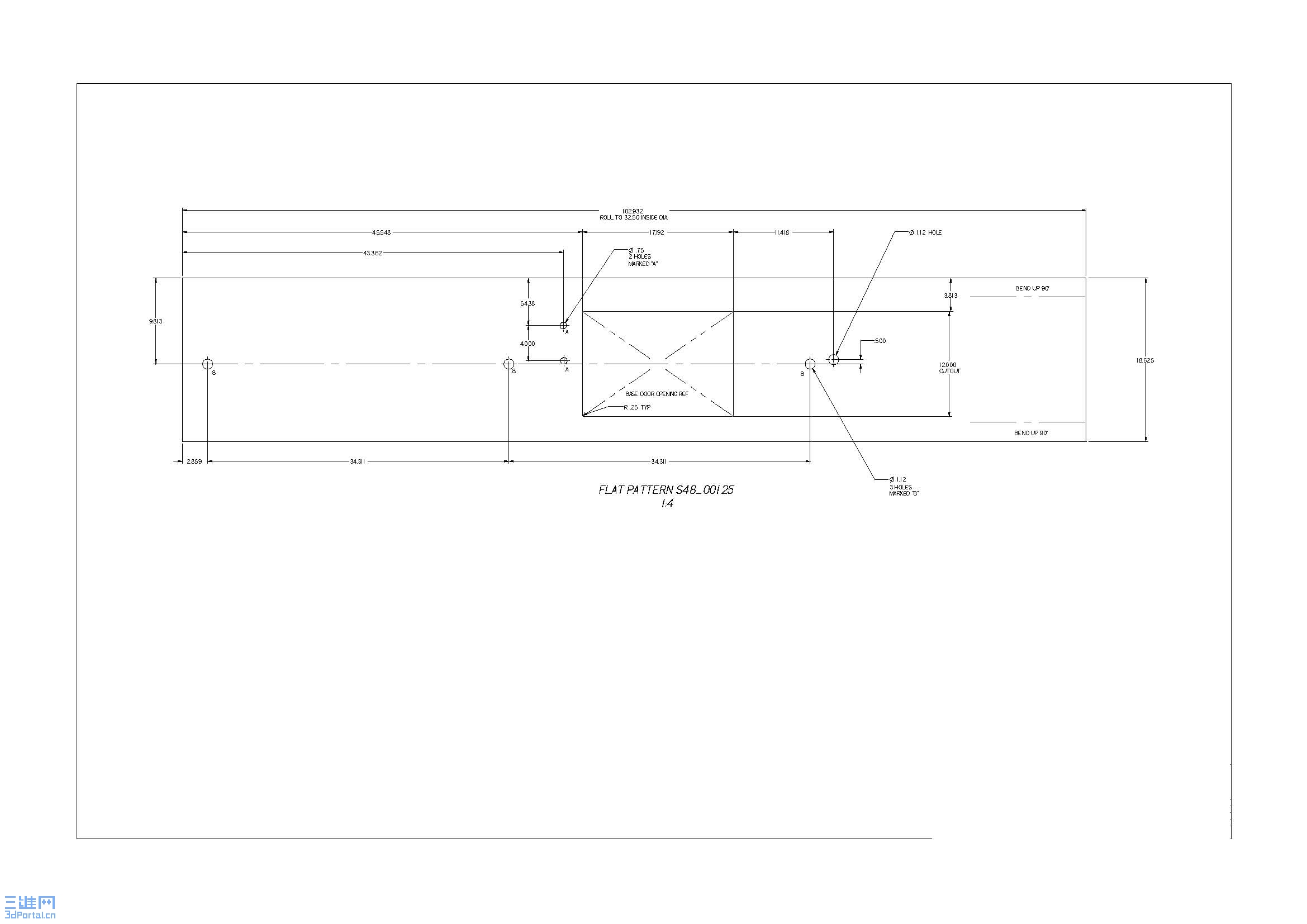

是不是先冲压好毛坯在卷的?高手说说学习下

按照工艺来说,是应该先冲好中间的孔,再圈圆,然后翻边,最后配法兰的孔和开大孔,关键是这么大的翻边怎么做?

应该是这样的,先开好孔,然后折弯,再用型弯机卷弯,一次成型!你的工件料厚很薄,型弯机没问题的!

先冲孔,然后翻边,最后圈圆,这样可以一次成型,圈圆后可以采用焊接的方法进行

要想作好这个工件应注意以下几个问题:
- H0 `- e( @" l8 c5 \( H6 L, x& a圆桶件成型如下,不涉及其它结构制作.
7 m1 r+ l; l4 h4 g" [! l予成型时,圆桶的周长要长许多,圆桶的高度也要加高这是为后面的精做留下足够的余量.
/ R% @' j' p9 b( N4 S" T9 P具体做法:下料,圈圆,予焊,一次翻边.二次翻边,割除多余的周长,焊接,整形,加工边沿外圆.& V$ H" d5 E2 Q1 X/ L" Z, N
注意边沿的外圆由于翻边会变薄.
