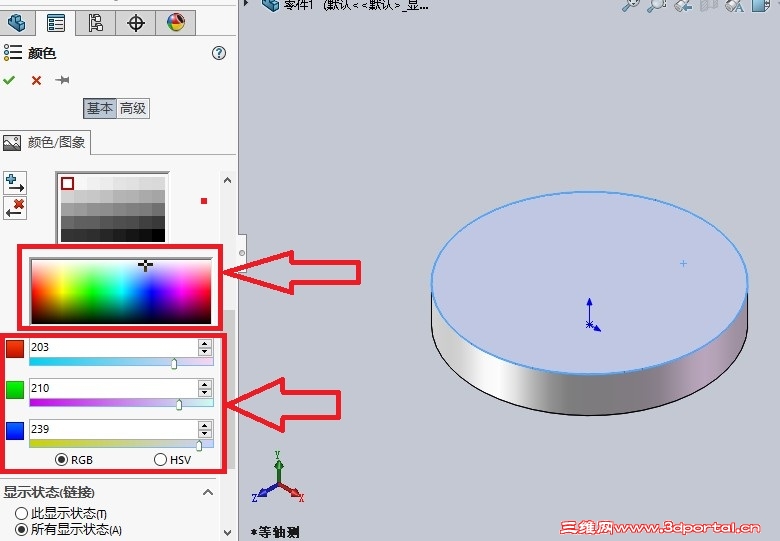

怎样让图片上的手柄颜色想是什么颜色就是什么颜色,比如水管线手柄绿色,消防管线红色

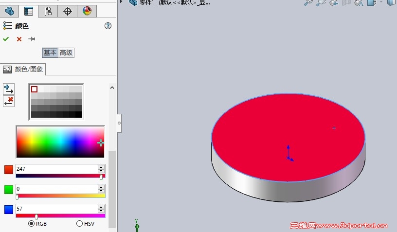

发表于 2016-7-27 16:48:55 | 显示全部楼层 来自: 中国安徽蚌埠
详细见图……! A& i! H* B$ q  c( `: O
chenjun520601 + 2 技术讨论

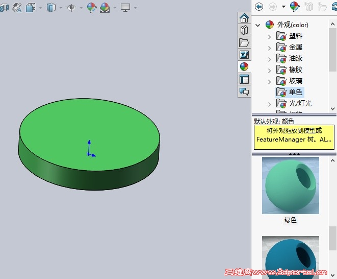

发表于 2016-7-27 16:53:57 | 显示全部楼层 来自: 中国安徽蚌埠
6 b2 h( U9 u- s+ u4 g8 b6 o3 O* v, V/ N! D9 U' Q
或者这样也可……

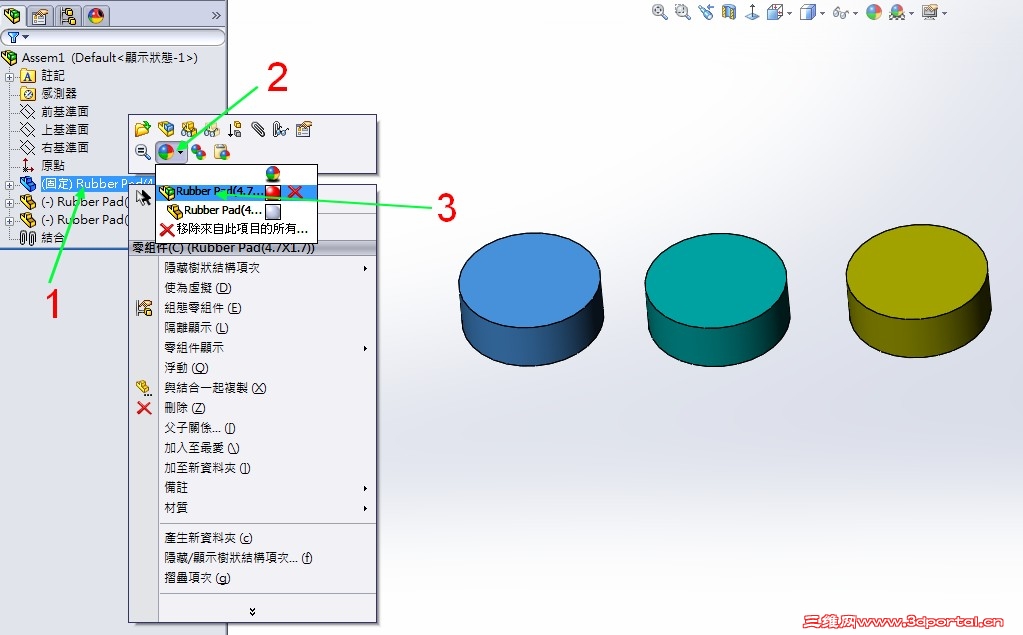

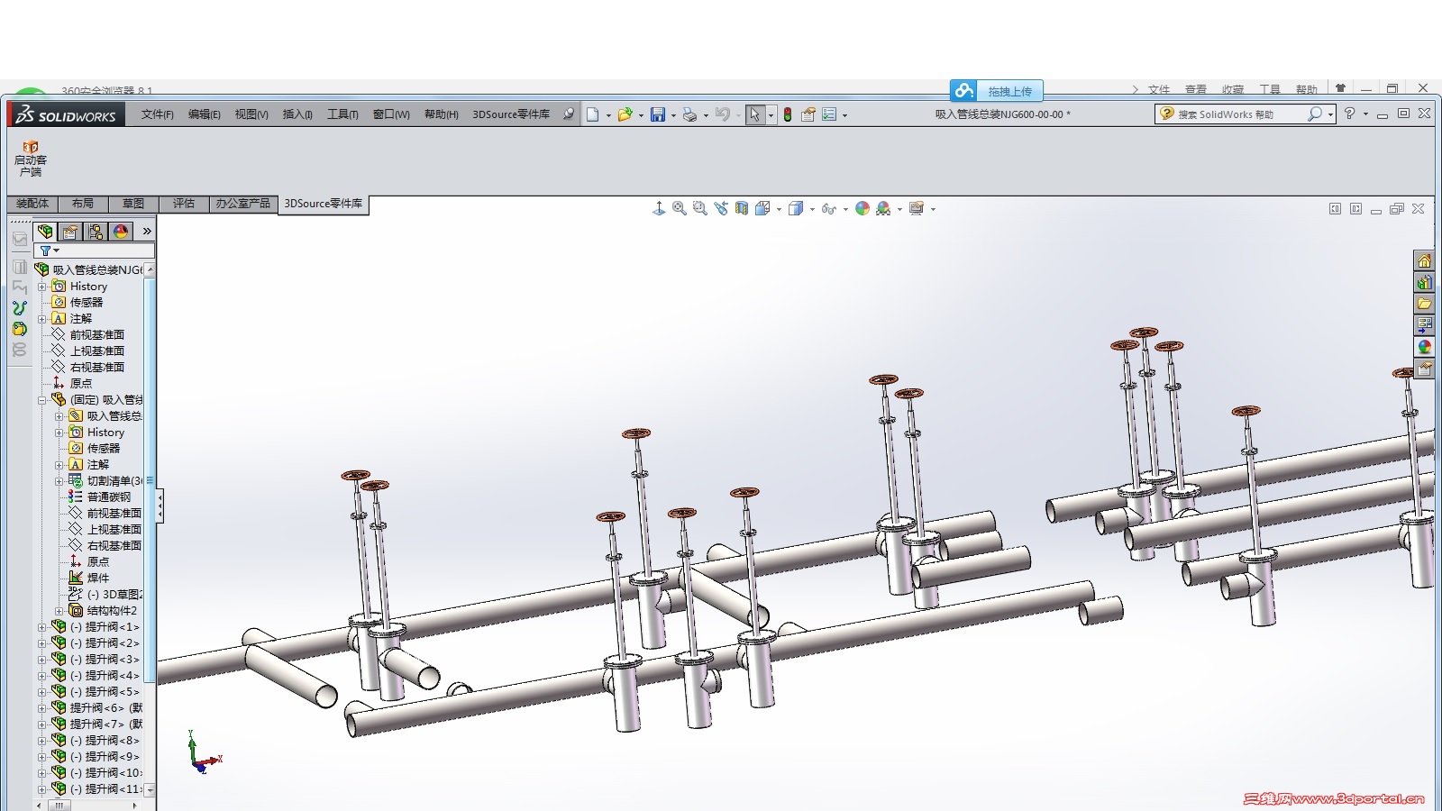

 楼主| 发表于 2016-7-27 18:14:15 | 显示全部楼层 来自: 中国河南濮阳
谢谢回复,可能没有理解的我问题,装配体中,手轮是一个零件,涂一种颜色其它都变成一种颜色了,图中轮是有颜色的,是一种,
发表于 2016-7-28 08:52:14 | 显示全部楼层 来自: 中国浙江杭州
如果装配的手轮都是来自同一个手轮零件,那打开一个手轮零件修改颜色,其余的装配的手轮都会变了。如果不是同一个零件,那就得一个零件一个零件的改。
参与人数 1三维币 +1 收起 理由
chenjun520601 + 1 技术讨论
 楼主| 发表于 2016-7-28 15:06:03 | 显示全部楼层 来自: 中国河南濮阳
各位高人,继续请教,是同一个零件,装配完了,有几十个同样的手轮,但是要根据不同用途,漆成不同的颜色。
/ O3 W. i4 Q; d- [
: @) W* n4 H; V, m就像平时同一种阀门,装配在不同的管路流程中,但是要根据用途,清水管路的手轮用一种颜色,消防水路的手轮用另一种颜色,阀门都是一样的,
2 g- F8 P$ r! z/ Q; W8 x2 N/ r# R+ h0 h' ?; R
就是想在最后,去涂颜色。) u& }6 p: K5 d3 |, F9 ]" a

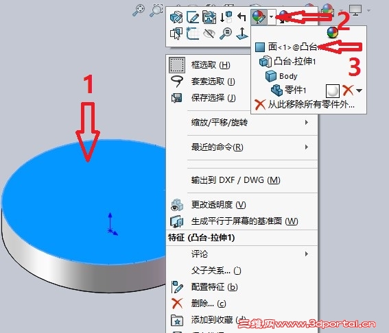

发表于 2016-7-28 15:24:17 | 显示全部楼层 来自: 中国广东深圳
本帖最后由 zzshuang 于 2016-7-28 15:28 编辑 " H& T3 D2 k5 E6 n2 P
wah999 发表于 2016-7-28 15:06$ A4 t8 [, k+ x4 b
各位高人,继续请教,是同一个零件,装配完了,有几十个同样的手轮,但是要根据不同用途,漆成不同的颜色。 ...
- R6 _( c" Y8 T7 F5 b( b& y! K7 v" j+ W这个就是在装配体层面修改颜色了。1 \" E% k( ~5 T6 x
1.jpg " d3 o6 K! W: z) j3 n. W
操作步骤如下:( q$ E# {5 f1 W5 g9 w
1. 在零件树中右击目标零件;
8 {0 N5 W  w- e! _2. 在弹出的工具中点外观
, C: B1 _" g6 K( Y* O6 E3. 在下拉菜单中选择上面的装配体项
6 u1 `+ i2 Q# R' ]$ v
2 }% \. Q  K9 I; c7 \, [然后就这样设置该零件的外观了。4 B  V8 x8 P1 h4 y# m$ S0 ?+ @
0 p# {0 Z9 b* m% J/ N/ F9 ]9 c* {) r当然,也可以直接在零件上右击,在弹出工具中选外观。
$ c* E( o' o% W; ]  y' |3 B- Q/ ~1 y# q8 |
发表于 2016-7-28 15:58:39 | 显示全部楼层 来自: 中国安徽滁州
如果有格式刷的方式去刷颜色就好了。
 楼主| 发表于 2016-7-28 17:35:21 | 显示全部楼层 来自: 中国河南濮阳
谢谢,选择应用到零部件层,不是默认的零件文档层,

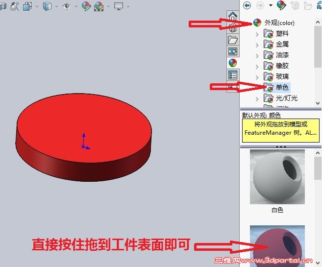

发表于 2016-7-29 20:39:41 | 显示全部楼层 来自: 中国安徽蚌埠
1 Y2 S9 U& t/ h2 F- x" S0 i4 e
0 e: e! {; Z' H0 P# v: A" Q从其他论坛看到的,是鹿大发的帖子……
6 ?$ D* \* C9 z4 E  o

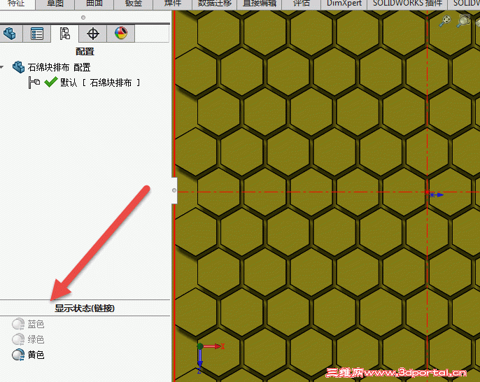

发表于 2016-7-30 14:57:45 | 显示全部楼层 来自: 中国河北廊坊
如果让同一个零件在装配中显示不同的颜色,只需对该零件增加不同的显示状态,每一个显示状态设定不同外观,这样在装配中可以显示不同的颜色! 2016-07-30_14-55-53.gif + K) t) P- Z9 m1 O1 j; f: \
