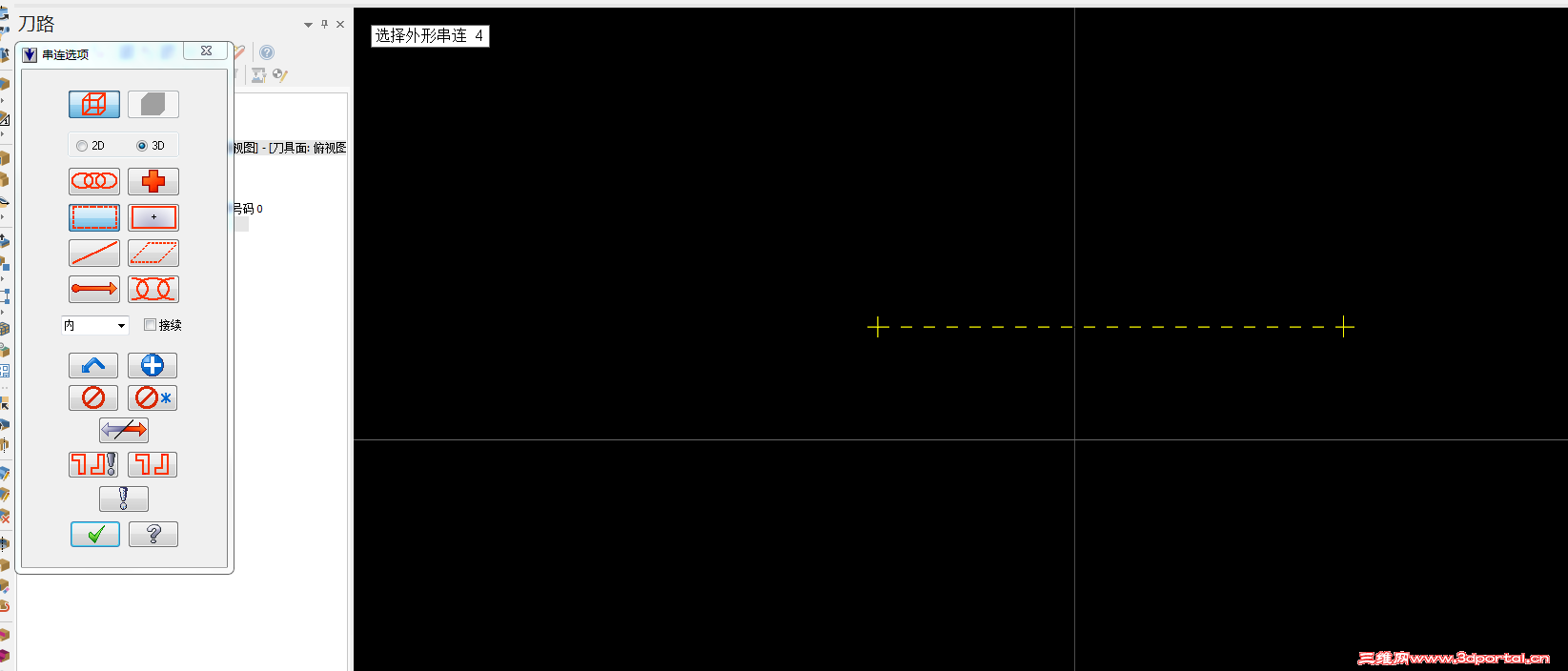

几条首尾相连 的直线、圆孤、或曲线很容 易串连在同一个串连内。
$ \$ j. v% k0 R; v* a5 m可是  一条曲线,在两边的端点上各画一个点,用什么方法能把  这两个点和这条曲线  串连在同一个串连内呢?请高手指点一下8 V! X& q* [# M6 |1 a) L  D

发表于 2016-7-29 01:17:06 | 显示全部楼层 来自: 中国广东深圳
 楼主| 发表于 2016-7-30 22:39:54 | 显示全部楼层 来自: 中国辽宁铁岭
串连后串连管理中只能有一个串连1
