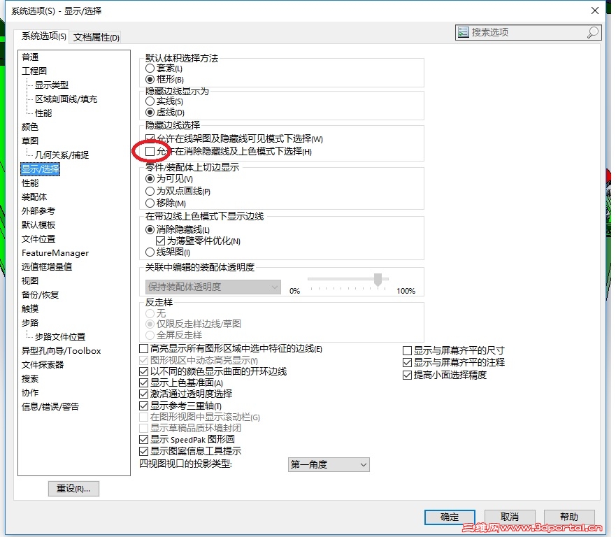

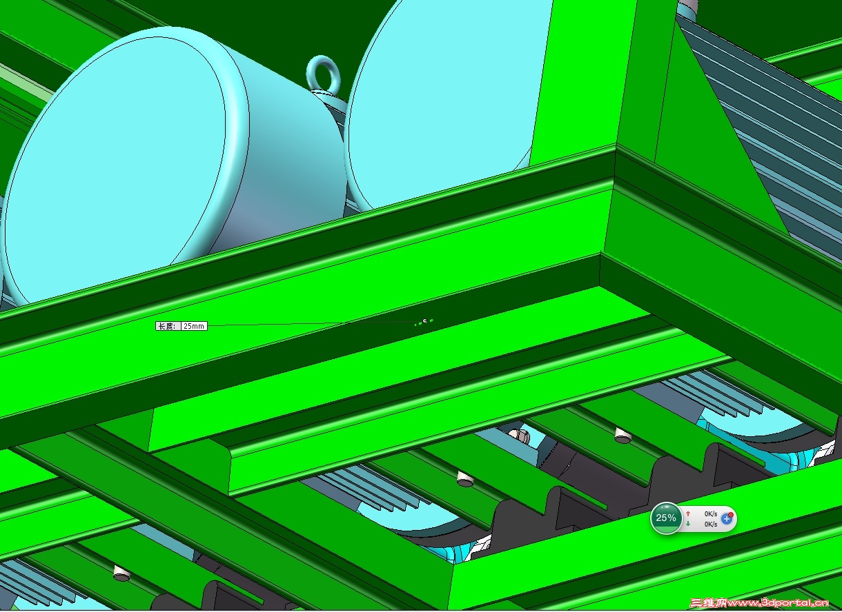

最近在画图过程中出现了点小问题,就是在选择面上,或者说测量上,总是点不住面,当去点面时,软件却默认选择透过这个面后面的某条线或者某个特征,貌似那个面时透明的一样,如下图所示,我想选择槽钢的面,却点不中,选中的是槽钢后面一个件的一条线,得找好角度,才能选择槽钢那个面,以前并不是这样,这两天突发的情况,还请各位赐教啊~ 无标题.jpg
 楼主| 发表于 2016-7-28 08:58:47 | 显示全部楼层 来自: 中国河北廊坊
