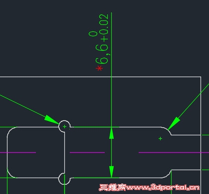

8 j: @5 j& T5 s- T5 }这个槽的公差要怎么理解?是6.62吗?还是6.58?如果是6.62,不是上偏差是0.02,下偏差是0吗?是不是标反了?

标错了。。。。。。。。

那应该是6.62,上,下偏差位置标反了。
7 i$ f/ u3 w- U; E) P: ~. J1 e刚拿到这张图,看到这个公差标注,想了半天也不明白,唉。

上下两个偏差值标反了吧
发表于 2016-7-28 11:40:01 | 显示全部楼层 来自: 中国浙江嘉兴
是制图的人标错了。要么正负搞错了。你要问一下制图的人。加工错了就麻烦了

一种情况是:上偏差+0.02,下偏差0;另一种情况是:上偏差0,下偏差-0.02.

没标反的,你这个是间隙配合,最小要6.62

楼主槽一般都是要正公差的。里面要放东西

你所说的槽正公差,应该是6.6+0.02=6.62,是吧?
发表于 2016-7-29 16:22:47 | 显示全部楼层 来自: 中国浙江嘉兴
dragonlei 发表于 2016-7-29 14:45# s/ T! s2 e2 O
" ]) Y& m- e1 T% G- q4 M6.6~6.62间的尺寸

虽说这开槽情况一般都是正公差,还是问一下较好,万一真的是负公差,工件做了正公差就要报废了。

/ _% `8 X: Y. J" n5 D加工之前问了,是6.62,已经加工好了。

这个尺寸是手工标上去的,前面有标记,应该是标反了。现实中制图不规范的企业有的是我已经习惯了,反正要转换成字的图纸,到时让客户审核一下就可以了。
