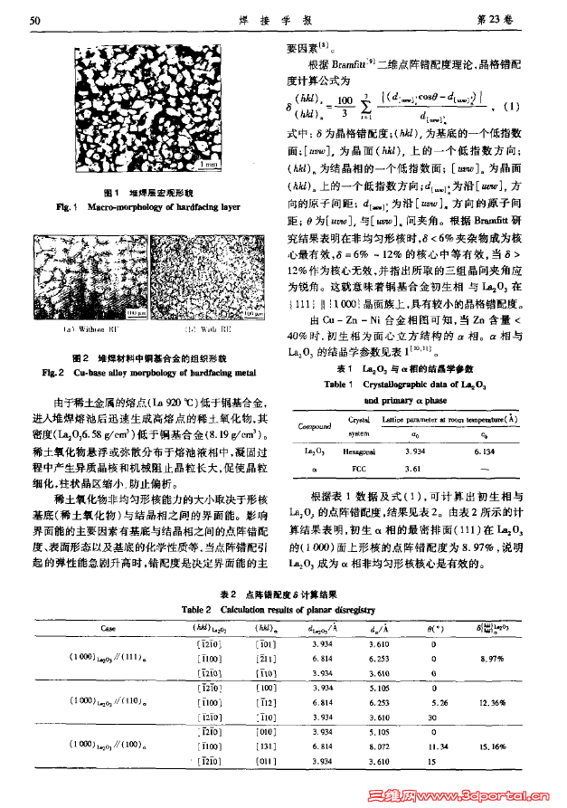

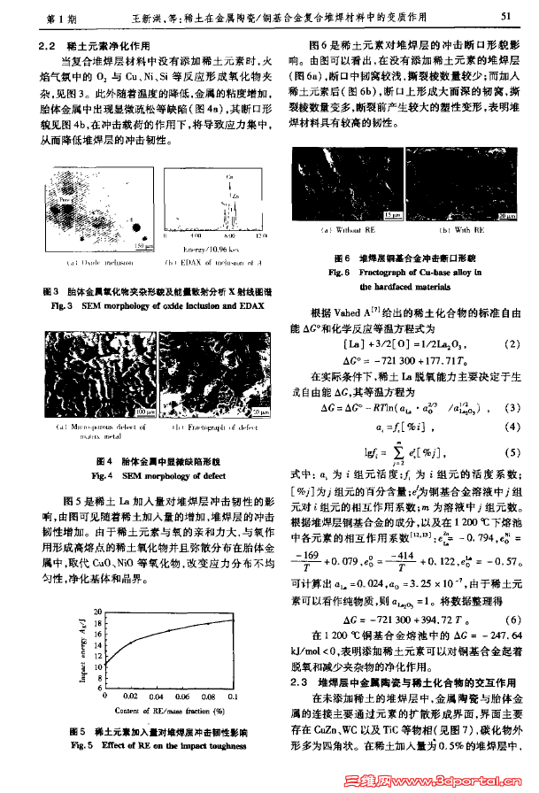

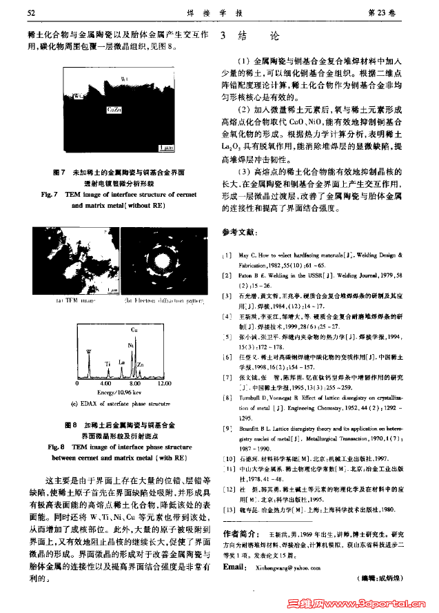

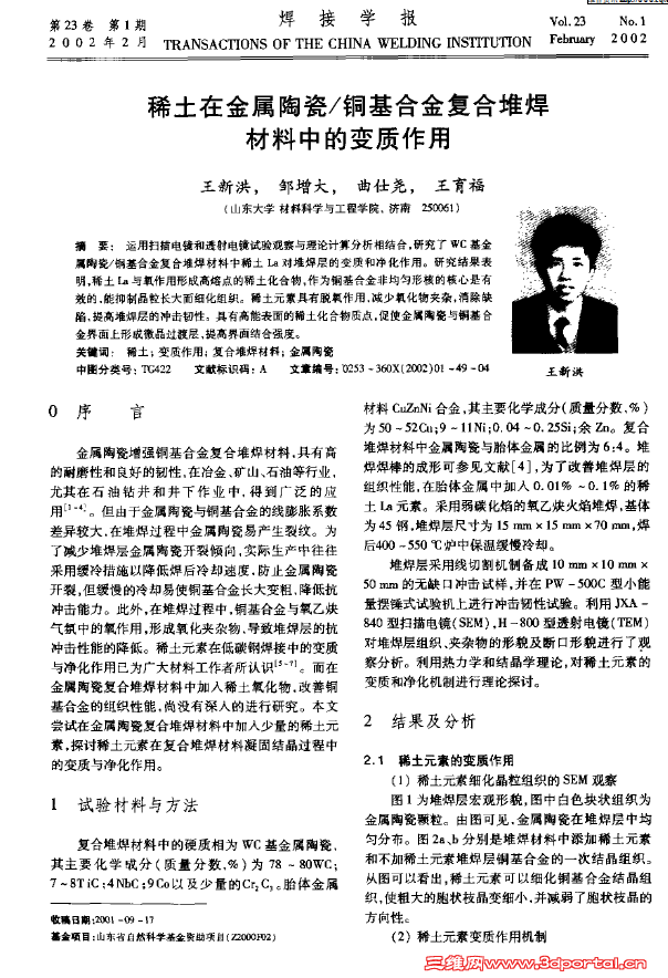

稀土在金属陶瓷/铜基合金复合堆焊材料中的变质作用  k% E0 j( C: d
摘要: 运用扫描电铙和透射电铙试验观察与理论计算分析相结台,研究丁wc基金属陶瓷/铜基台金复合堆焊材料中稀土La对堆焊层的变质和净化作用。研究结果表明,稀土L丑与氧作用形成高熔点的稀土化台物,作为铜基台金非均匀形核的核心是有效的,能抑制晶粒长大而细化组织 稀土元素具有脱氧作用,减少氧化物夹杂。消除缺陷,提高堆焊层的冲击韧性。具有高能表面的稀土化合物质点,促使金属陶瓷与铜基合金界面上形成微晶过渡层,提高界面结台强度。* Z# h6 [) D4 D( f- a8 u+ f, W
关键词: 稀土;变质作用;复台堆焊材料;金属陶瓷
