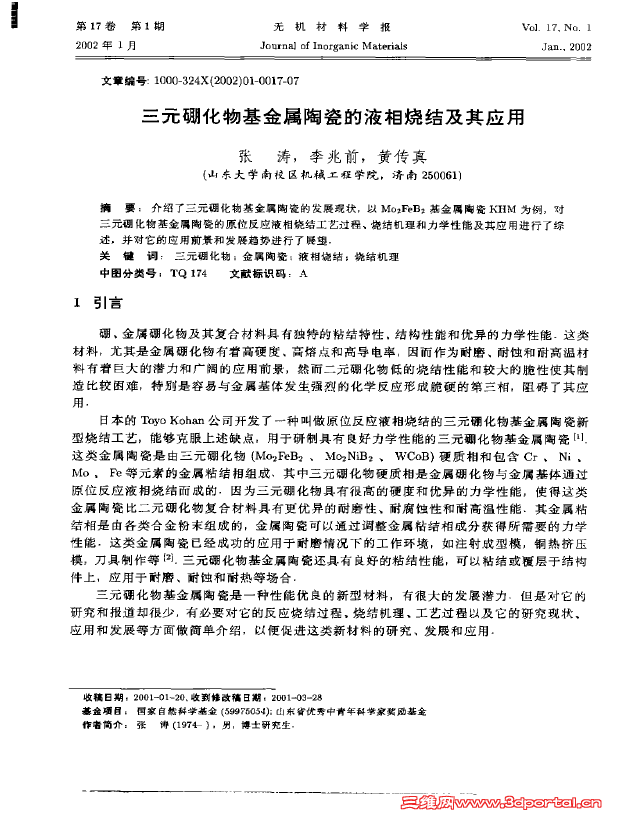

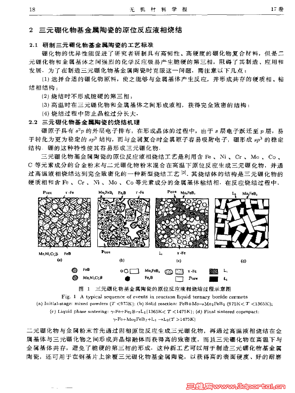

三元硼化物基金属陶瓷的液相烧结及其应用& v6 {1 W# R5 R# S0 B- F
张 涛,李兆前,黄传真
; p( }, P- b5 M2 P0 }/ l+ C(山东大学南校区机械I程学院,济南2500611
2 g3 F/ t7 |- a) C2 g: O- q摘 要: 介绍了三元硼化物基金属陶瓷的发展现状,以Mo2FeB2基金属陶瓷KHM 为例,对三元硼化物基金属陶瓷的原位反应液相烧结工艺过程、烧结机理和力学性能及其应用进行了综述 并对它的应用前景和发展趋势进行了展望.; S/ Y, o, p& d5 m7 f! u& H
关键词 三元硼化物j金属陶瓷;液相烧结;烧结机理$ L5 g: P( O  D0 Y4 ~
中图分类号:TQ 174 文献标识码:A% S1 T+ ?1 @* i
