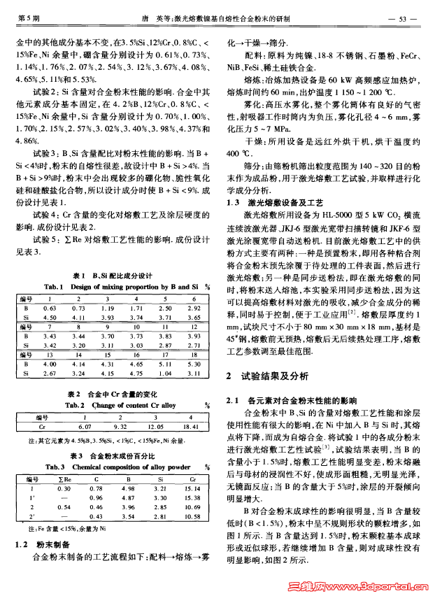

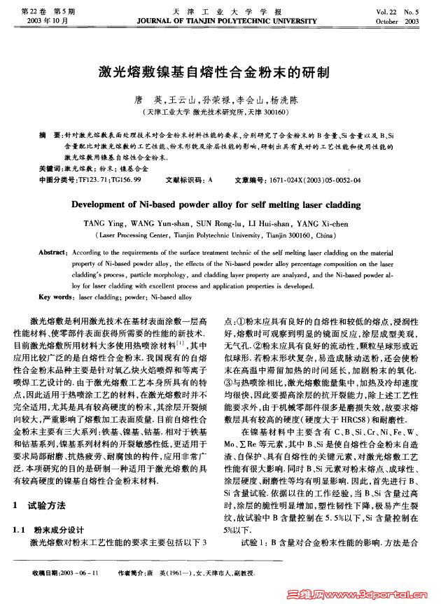

激光熔敷镍基自熔性合金粉末的研制
# M5 V" @3 ?& B. v! k+ z唐 英,王云山,孙荣禄,李会山,杨洗陈
, A. O) L6 R: m/ D(天津工业大学激光技术研究所,天津301~ )
% A8 S+ B  G6 v/ T5 D+ ^摘要:针对激光熔敷表面处理技术对合金粉末材料性能的要求,分别研究了合金粉末的B含量、si含量以及B、Si含量配比对激光熔敷的工艺性能、粉末形貌及涂层性能的影响,研制出具有良好的工艺性能和使用性能的激光熔敷用镍基自熔性合金粉末.
