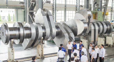

因此对曲轴毛坯锻件的强度、耐疲劳、抗冲击等性能的要求更加苛刻- `* @) Y$ e1 y9 |
8 R, C, }" s6 ^7 g9 N0 x
, F  {( o* F" }5 {$ E# T; B
这是目前全球冲程最大的船用曲轴大连制造长达12米、重237吨的银灰色“大块头# p0 N2 i0 N! F8 E2 L! ]
65e48acab3b7581.jpg & b: m3 @% j- @8 U8 S% P, \7 C+ L

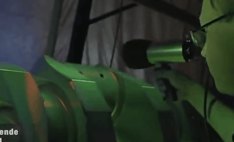

曲轴探伤检% O- a- S! K. q* G; A+ F1 B( C
& \% _2 r0 z# ?1 g4 D* P
3 [- @  s* w0 _% w$ W6 `' ^
大型曲轴作为国之重器其应用寿命十分重要
磁粉探伤、综合检测和跟踪检测必不可少
' _4 B& Q* K; o
" @5 o8 }& s8 g) {" X1 q
