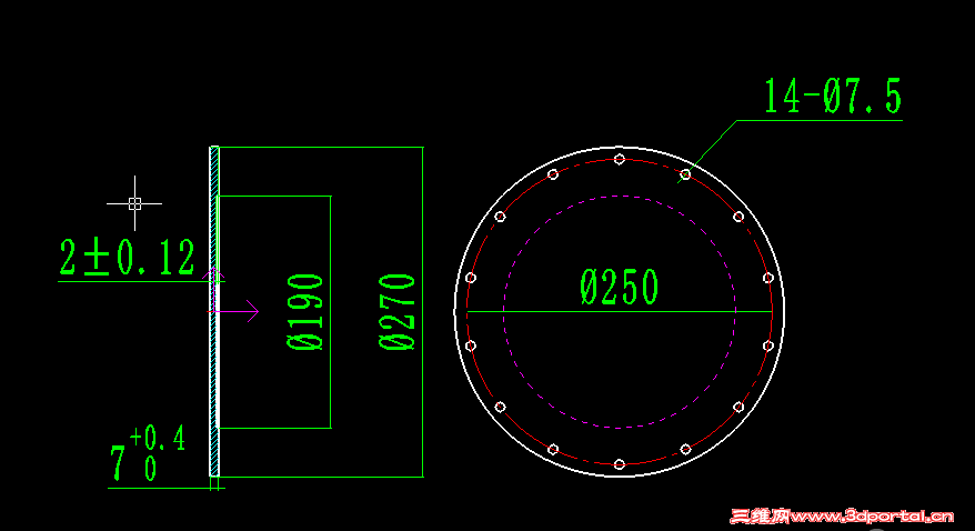

求助各位大神,这个工件怎么加工变形最小呢? 毛胚外径274mm厚10mm,材料2A12--T4状态的,现在是光一端面,调头一车台阶圆孔就变形。求助各位大神指点一下。

薄片加工都存在翘曲变形的问题。2 m! f1 ?5 T9 x& {, e9 O9 d
夹紧均匀、充分冷却、粗精加工分开。必要时要反复两端分别定位精加工端面。可以参考机制工艺手册有关内容,

先车端面,平起来为止;下面的分两序,端面为主定位,不要径向夹紧

做一个工装,将零件用螺钉上在工装上

做扇形卡爪基本可解决装夹变形问题。替他工艺简单

这类零件除了加工过程中装夹变形外,还有应力变形。消除应该变形的方法是:毛坯件先车内径至φ188深2mm,放置一个晚上,等待应力释放后,再按正常的加工方式进行。0 d3 k( z3 M( o2 q2 y- e' F
当然,加工过程中需要注意防止装夹变形,这是很重要的。
